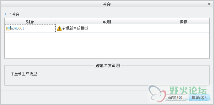

    今天将绘制好的零件组装在一起,结果在保存的时候就出现这样的提示,请大神赐教,这个是哪里遇到问题了?
问题描述
问题描述

可能是有参照失效,请检查

直接【确定】。然后 关闭。  然后,再打开 看一看 是不是 能成功。。。

额额,这样试过是不行的,我看了别人的帖子是点击重新生成,然后问题就解决了!

将 绘制好的 零件 和 装配体 放到一个文件夹内。即:工作目录。

regen_solid_before_save no
可能是你設置了些運動關係式之類的
