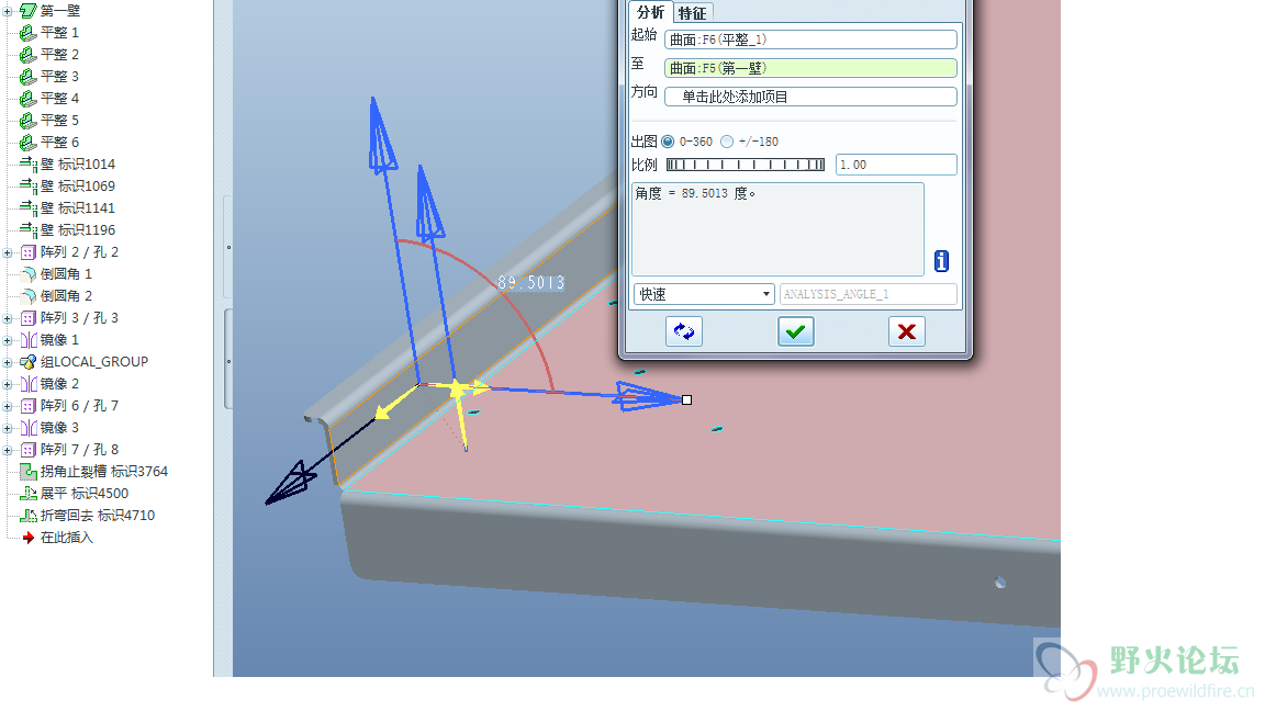

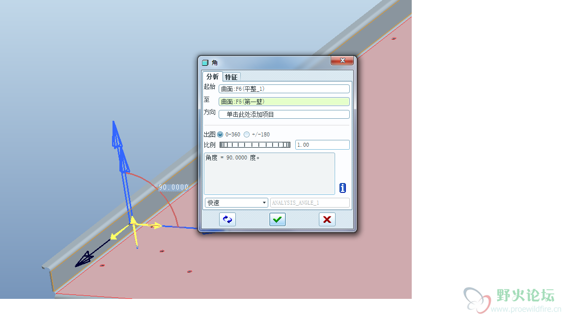

我今天在做一个简单模型时(如图1),两个面的夹角默认为90度,但是等我进行展开与折弯回去操作后,重新测量这两个面夹角时变为89.5013度,求教是什么原因?

自己摸索了一下,好像跟创建的拐角止裂槽有关,如果把拐角止裂槽删除,折弯回去就能正常显示。具体原因还要进一步摸索。自己顶一下
 楼主| 发表于 2015-5-29 11:03 | 显示全部楼层
最近两天用各种方法试了一下,在原模型基础上调整板厚也能影响夹角的变化。重新做一个一模一样的模型就没有出现问题。具体原因仍然不明。只能重做模型了。

我顶一下,,希望高手解释一下

我也有出现这种情况,不止是做钣金的时候,求大神解释
