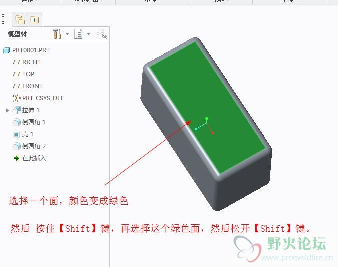

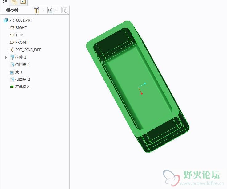

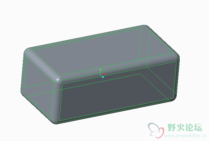

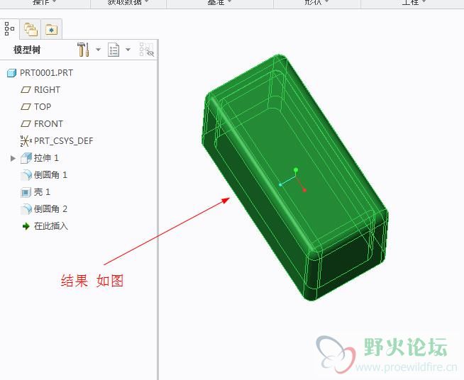

发表于 2015-5-25 15:13 | 显示全部楼层
种子面 选择方法。
Rucky 发表于 2015-5-25 13:52
哦哦。好的。明白了。多谢。
360截图20150525150705976.jpg 360截图20150525150758679.jpg 360截图20150525151036391.jpg
223
282
 楼主| 发表于 2015-5-25 15:19 | 显示全部楼层
哦哦。明白了。刚试了一下。如果Shift其它面就可以不选中那个面。这下就方便多了。多谢。
