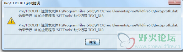

怎么办呢.这个怎么卸载.安装总是这样

config里面 protkdat行 删掉 就好了

把配置文件 config 里面的设置删了试试
