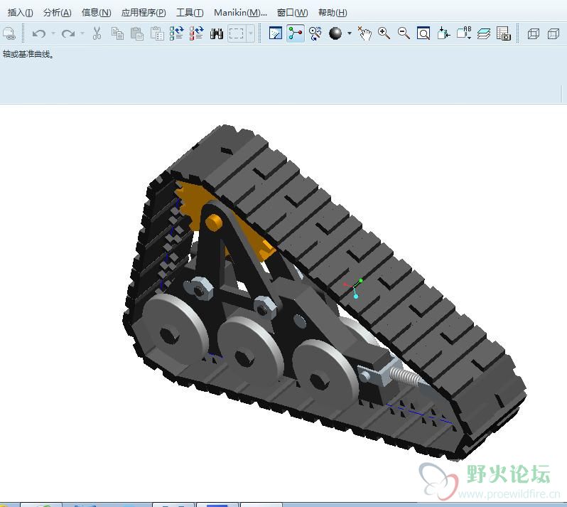

这些天通过多次尝试,我昨晚终于成功装配上了三角履带装置,并且导出了动画,感觉特别开心,特地在睡之前保存并备份关闭,然后再打开都没问题。
*****但是,今天却遇到了两个问题

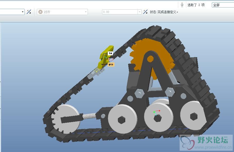

******1.但是今早打开一看,竟然装配图全变样了!还提示有参照无效!请问有人知道这是怎么回事儿吗?我用的是链条装配的方法,平面连接和槽连接。

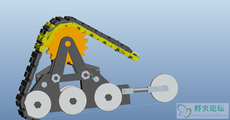

******2.我刚刚又重新装配了一遍,现在只想要三维效果,不仿真也可以,只要它下次打开时组件不会跑位,请问我应该用什么方式连接最后一节和第一节啊?
这是我昨晚做好的,并到处了动画,没任何问题

现在我又重新装配了一遍,这最后一节和第一节要怎么连接比较好

对了,昨晚做动画的时候,最后一节和第一节是没有连接的,只是让他们看起来像连着的,其实没有约束

我也是出现过这样的情况。有一个不是办法的办法,就是没装配好一个就更新一下“快照”。并及时保存!以后如果出现位移的情况,直接用“快照”来还原!希望能帮助你

最后一节你不一定对得上吧,画一条轨迹线,约束在线上试试!

我现在就是约束在线上的,但是每次一关电脑它位置就会动,我怀疑是不是最后一节和第一节没约束的原因,所以才想找个方法把它约束主的
