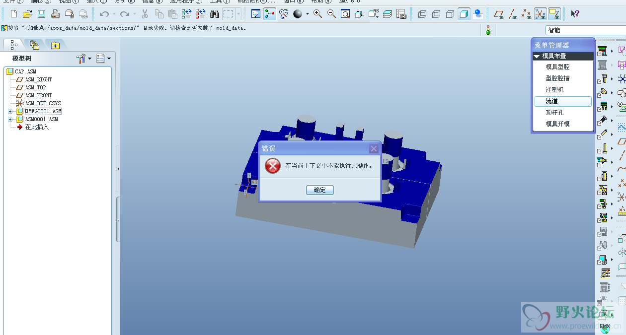

大家好,PROE5.0 野火破解版。画水路功能没有。怎么重新安装这功能    先谢谢大神。希望有人帮我解达这个问题……
画水路
画水路
显示,没安装
显示,没安装

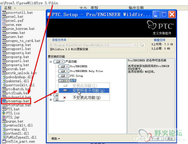

“模具型腔不能自动工件”或“流道水路的命令无法完成”的解决方法:
造成原因:
一般是pro软件模具项安装不完全,因为软件默认是不安装的,所以需要手动安装。
解决方法有三:
 (1)重装软件:点setup.exe后出现选项“要安装的功能”项下框点“选项”,打开下拉列项,此时:
 点 Mold Component Catalog 与 Pro/Plastic Advisor 两项,选“安装所有子功能”。然后按提示安装
 完毕即可。(2) 顺便说说,有些朋友在重装软件的时候,是启用源文件bin 里面的ptcsetup 文件,发现选项里不能选择。直接右键点击安装所有子选项即可。
 (3)把缺少的文件直接从别人安装好的程序那里拷过来

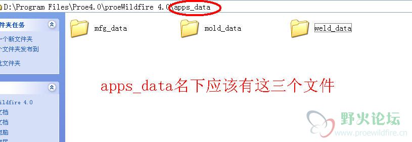

自己在网上下个mold_data文件 然后放入apps_data里面就ok啦
