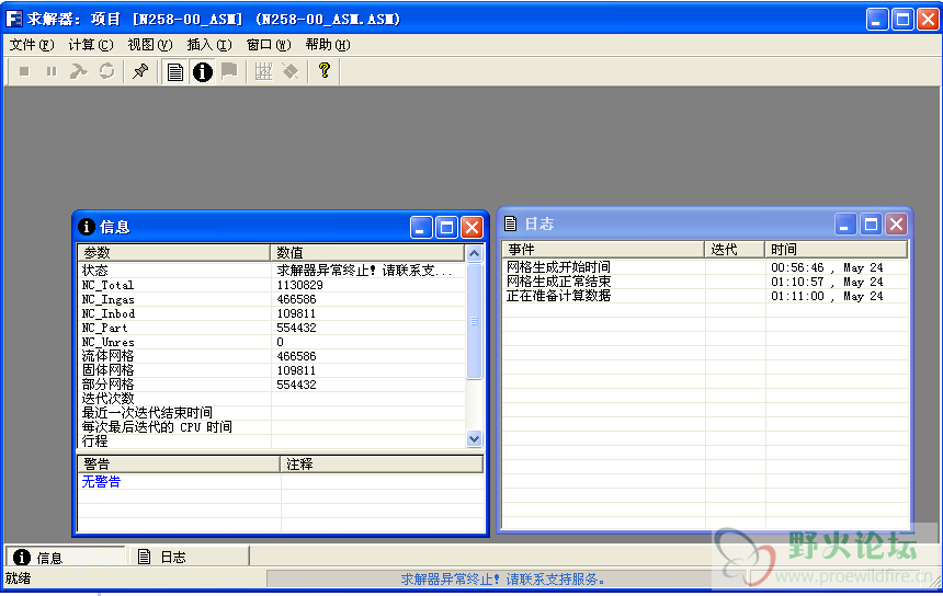

有没有人遇到这个问题,怎么解决。

电脑配置怎么样?有可能网格太多了
发表于 2019-4-28 17:21 | 显示全部楼层
这个问题我遇见过多次,主要是电脑配置不够。目前,200W以上网格划分的电脑配置要求24核CPU,60G内存。一般都在服务器上跑。
yangming
发表于 2019-4-28 17:23 | 显示全部楼层
解决这个问题的唯一方法是将网格划分的数目降下来。
yangming
发表于 2019-6-4 14:42 | 显示全部楼层
补充说明:使用盗版的FLOEFD,当使用次数超过限制后,求解器会在59分钟左右停止。并出现:求解器异常终止,请联系支持服务!
重装FLOEFD,这个现象就没有了。
