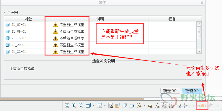

[求助] 无论再生多少次,绿灯亮不了

发表于 2015-5-23 18:13 | 显示全部楼层 |阅读模式
如题

发表于 2015-5-23 18:21 | 显示全部楼层
没产品图没法帮

发表于 2015-5-23 18:50 | 显示全部楼层
你发个东西上来看下

发表于 2015-5-23 20:08 | 显示全部楼层
黄灯  说明模型还有问题!

 楼主| 发表于 2015-5-23 21:16 | 显示全部楼层
参照循环 是什么意思

发表于 2015-5-23 21:21 | 显示全部楼层
感觉不像有问题呀,只是一直在保存,文件没有变更,提示一下而已。如果是错误应该提示红灯。黄灯只是让你注意一下,并不代表是错误

发表于 2015-5-24 11:48 | 显示全部楼层
零件之间可能出现了导致无限循环的关系或参照,不会出错,但也没有一个最终结果,所以出现黄色。

发表于 2015-5-25 08:21 | 显示全部楼层
只要有关系式重生成会自动计算的

发表于 2015-5-28 15:25 | 显示全部楼层
黄灯不算出错,如果非要解决,就挨个进入到上述模型中去逐步查找和修改,要点耐心
