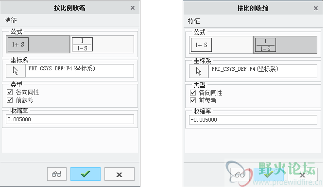

按比例收缩中的这两个公式有什么区别啊

 楼主| 发表于 2015-5-23 20:07 | 显示全部楼层
那个S是什么意思

发表于 2015-5-23 21:52 | 显示全部楼层
S 收缩率 如ABS收缩率0.06%,
则输入0.06.
至于有什么区别,看着公式不就知道了。
542
770
发表于 2015-5-24 09:21 | 显示全部楼层
1+0.06=1.06
1/1-0.06=1.0638

发表于 2015-6-14 10:34 | 显示全部楼层
proe163 发表于 2015-5-23 21:52
S 收缩率 如ABS收缩率0.06%,
则输入0.06.
至于有什么区别,看着公式不就知道了。
是0.6%吧,
输入0.006

发表于 2021-2-26 16:14 | 显示全部楼层
1+s 放大   1/(1-s) 缩小
s收缩率
如ABS,收缩率 为0.5% (这里实际生产时取0.5%)
放大  0.005 缩小 -0.005
