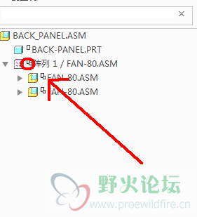

[求助] 这是什么原因注意小正方形
45
201
273
发表于 2015-5-23 14:19 | 显示全部楼层 |阅读模式
这是什么原因,注意小正方形

发表于 2015-5-23 15:08 | 显示全部楼层
没有 完全约束。。。即:部分约束

 楼主| 发表于 2015-5-23 17:31 | 显示全部楼层
sdgdjgb 发表于 2015-5-23 15:08
没有 完全约束。。。即:部分约束
你确定。但是完全约束了啊

发表于 2015-5-23 20:09 | 显示全部楼层
第一个零件没有完全约束,后面的零件即使完全约束也是部分约束。
所以,第一个零件选择“默认”约束试试。

发表于 2015-5-23 20:10 | 显示全部楼层
1 零件没有完全约束,  2 零件中的某个特征用了没有玩全约速的参照

发表于 2015-5-24 12:17 | 显示全部楼层
自我理解不是这样的。之所以会出现这样的情况,是因为你用的不是刚性连接。也就是说,你用的不是“插入”或“配合”或“对齐”的连接。  而是,非刚性连接,也就是“销钉连接”或是”平面连接“或是“球连接”等。
你用的连接可以用在机构仿真中的,也就是说是可以动的。

发表于 2015-7-4 15:21 | 显示全部楼层
没有完全约束

发表于 2016-1-3 15:45 | 显示全部楼层
没有完全约束,或者你存在没有完全约束的零件,后面的零件以他为参照,也都属于未完全约束。
