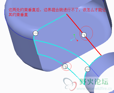

发表于 2015-5-23 12:56 | 显示全部楼层 |阅读模式
prt0001.prt.zip (46.5 KB, 下载次数: 37)
求大神指点

发表于 2015-5-23 14:26 | 显示全部楼层
选择要垂直的那个 基准面
prt0001_ok.prt.zip (48.44 KB, 下载次数: 33)

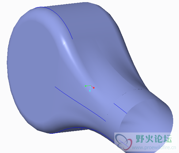

 楼主| 发表于 2015-5-23 14:30 | 显示全部楼层
sdgdjgb 发表于 2015-5-23 14:26
选择要垂直的那个 基准面
哦哦。明白了。垂直知道。刚才改了一下。该相切的相切了。垂直也弄好了。但是还是不光滑。

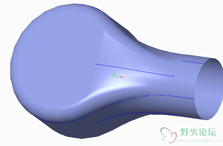

发表于 2015-5-23 14:37 | 显示全部楼层
镜像 哪一个也要 重新 约束一下。

 楼主| 发表于 2015-5-23 15:30 | 显示全部楼层
sdgdjgb 发表于 2015-5-23 14:37
镜像 哪一个也要 重新 约束一下。
呃。镜像过去的曲面找不到约束窗口啊。

发表于 2015-5-23 15:48 | 显示全部楼层
Rucky 发表于 2015-5-23 15:30
呃。镜像过去的曲面找不到约束窗口啊。
删除。。重新镜像。。。。合并。。。

 楼主| 发表于 2015-5-23 16:01 | 显示全部楼层
sdgdjgb 发表于 2015-5-23 15:48
删除。。重新镜像。。。。合并。。。
成了。非常感谢。虽然我也觉得我的问题很多。但真的非常感谢您的一 一解答。谢谢。
