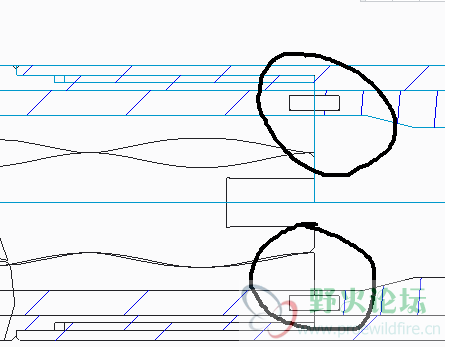

如题,本人是学生,在CREO导出工程图时在二维图中显示了骨架模型,无法删除,上部有颜色部分为骨架模型,有没有专业人士指导一下呢,谢谢了~!~!~!
刚导出的二维图,定位销处有问题
刚导出的二维图,定位销处有问题

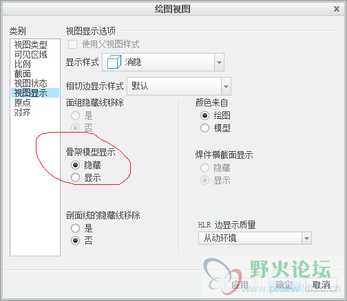

 楼主| 发表于 2015-5-23 09:15 | 显示全部楼层
据说屏蔽骨架可以,怎么屏蔽呢,继续百度

发表于 2015-5-23 09:30 | 显示全部楼层
你在模型树里 隐藏掉骨架就不会显示了嘛~~
66
 楼主| 发表于 2015-5-23 10:05 | 显示全部楼层
对滴 对滴 我也是这么干的
谢谢好人
66
 楼主| 发表于 2015-5-23 10:08 | 显示全部楼层
解决啦
