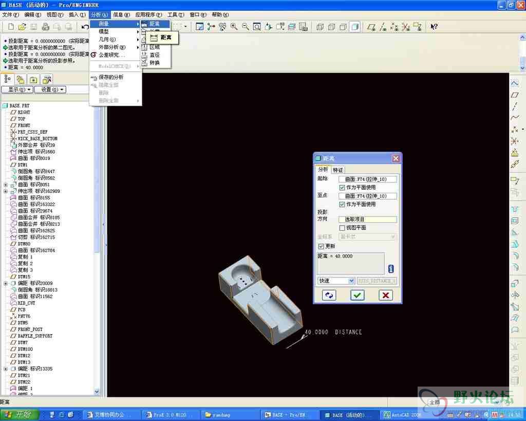

各位大虾 ProE 3.0 M120版本中在装配模型中如何进行测量2个面的距离?或者轴到面的距离?原来2.0是可以选择的 是点到面 轴到面 还是面到面 现在这个版本没找到 恳请知道的大虾帮帮忙,谢谢!

发表于 2008-10-10 15:01 | 显示全部楼层
见下图,不过我用的是4.0版本,我记得3.0也一样

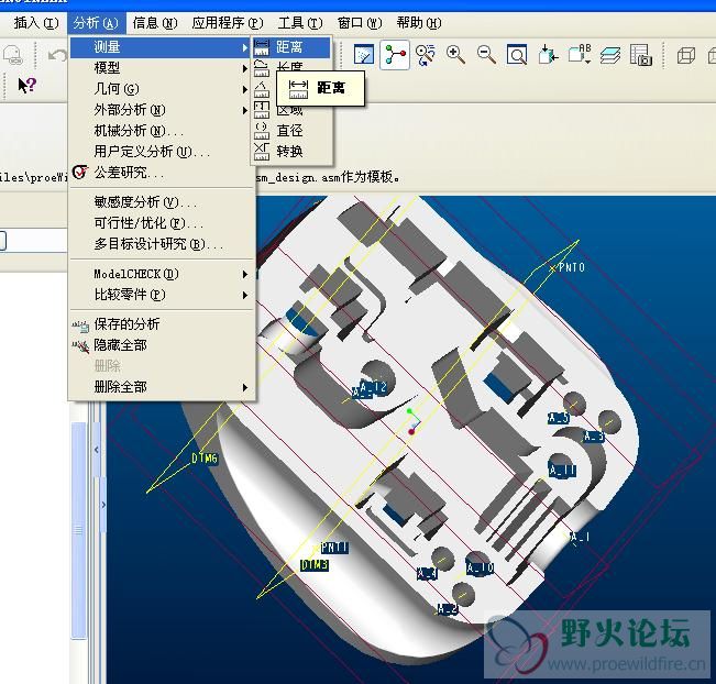

发表于 2008-10-12 16:19 | 显示全部楼层
在PRO/E菜单下空白处右击鼠标,在点击分析,即可把测量工具调出。更方便快界

发表于 2008-10-12 19:19 | 显示全部楼层
分析菜单里面有个测量,里面可以测量半径、直径,长度等自己看

发表于 2009-2-24 13:16 | 显示全部楼层
选择“分析”里面的“测量”“距离”然后再选择两个面就可以了
