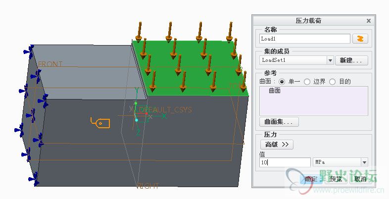

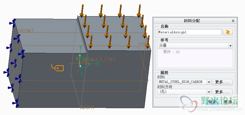

一块方钢:100*100长度:200毫米。在一端施加10mpa的力。按说不应该变形的。可是分析结果却变形了。不知问题出在哪里?
指定钢材

发表于 2015-5-22 22:55 | 显示全部楼层
1Mpa=10kg/cm2.从上图看,受力面积为:100*100=10000cm2,所以总受力为:10*10*10000=10^6kg=10^7N,正常来说,这个力很大了,最大变形为:0.13117,
应该正常吧

发表于 2015-5-22 23:00 | 显示全部楼层
开玩笑,悬臂梁加载怎么可能不变形

 楼主| 发表于 2015-5-23 19:45 | 显示全部楼层
yayadianzhang 发表于 2015-5-22 22:55
1Mpa=10kg/cm2.从上图看,受力面积为:100*100=10000cm2,所以总受力为:10*10*10000=10^6kg=10^7N,正常来 ...
谢谢,谢谢。
是我太粗心了。忘了是每平方厘米1兆帕。

发表于 2015-12-12 23:46 | 显示全部楼层
载荷大的时候悬臂梁也有可能出现大变形

发表于 2017-10-20 00:17 | 显示全部楼层
扯犊子,这也叫悬臂梁,回去看看教科书吧,这结果是没有问题的
