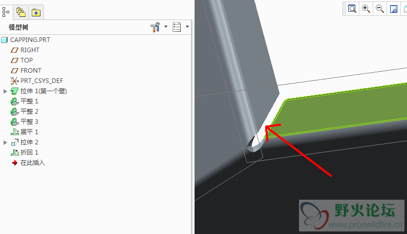

大家帮我看看是不是这样的
45
201
273
 楼主| 发表于 2015-5-22 17:31 | 显示全部楼层
好像有点不对

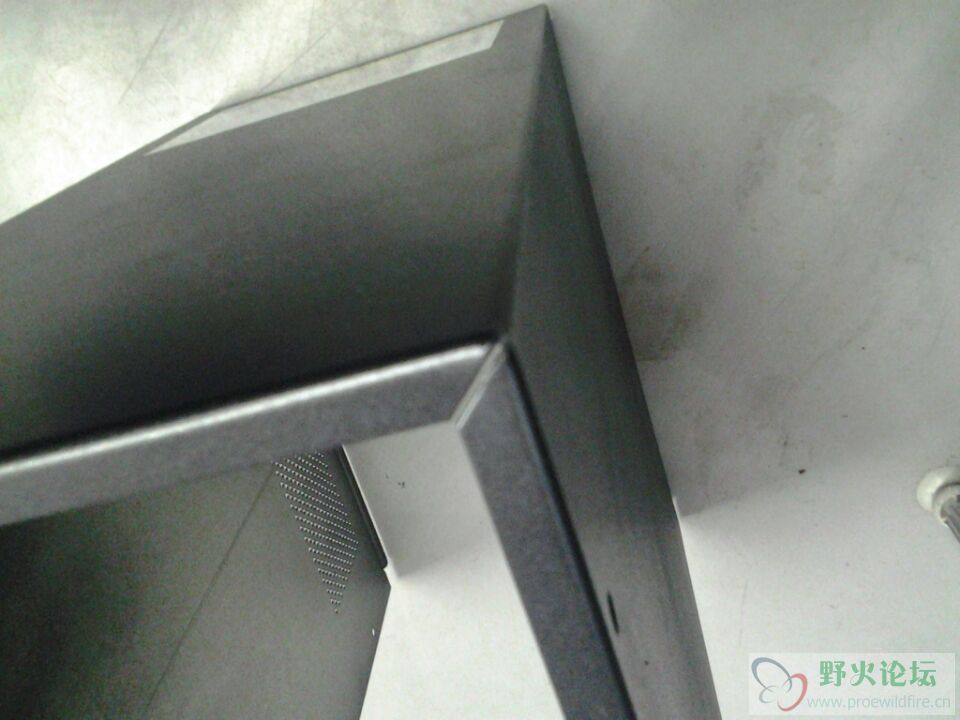

发表于 2015-5-23 10:47 | 显示全部楼层
正常, 钣金的裂槽

发表于 2015-5-23 11:35 | 显示全部楼层
钣金斜角拼缝处间隙要调小,0.3mm就ok了

发表于 2015-5-23 12:19 | 显示全部楼层
应该用的是钣金但好像槽宽了

 楼主| 发表于 2015-5-23 14:15 | 显示全部楼层
在哪里调呢

 楼主| 发表于 2015-5-23 14:16 | 显示全部楼层
背叛无妻 发表于 2015-5-23 12:19
应该用的是钣金但好像槽宽了
是钣金
主要是方法是不是对的
