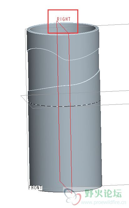

发表于 2015-7-17 11:56 | 显示全部楼层
susy520 发表于 2015-7-17 11:50
错了,不是这样的。我想起来了。
1:你先把你那个圆的周长计算出来。
2: 用拉伸命令,拉伸个长度是周长 ...
随手画的。
思路就这样
1看红色基准平面
1看红色基准平面
2看红色基准平面
2看红色基准平面
