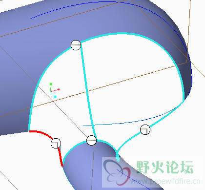

[求助] 在论坛里看到一个吹风机,也跟着画了一下,有了一个小问题,望大神解惑。

 楼主| 发表于 2015-5-23 09:14 | 显示全部楼层
13413153344 发表于 2015-5-23 08:57
就是先选第一条曲线,下面应该是参照(就是左边第一个)吧,点一下,会下拉出一个对话框,选一下你的曲线 ...
明白了。多谢。已经做出来了。真的非常感谢。

发表于 2015-5-23 09:25 | 显示全部楼层
下边两条线约束垂直

 楼主| 发表于 2015-5-23 09:31 | 显示全部楼层
卢嘉祥 发表于 2015-5-23 09:25
下边两条线约束垂直
约束垂直后不能边界混合了是怎么一回事。?

发表于 2015-5-23 13:58 | 显示全部楼层
就是选取一头的线,然后按shift选取另一头就行了

发表于 2015-5-26 22:02 | 显示全部楼层
据我了解,粘贴曲线时选择逼近方式的话,新的曲线就会丢失原来曲线的约束关系。这时候就边界混合时只能选自由。

 楼主| 发表于 2015-5-27 10:21 | 显示全部楼层
mujshen 发表于 2015-5-26 22:02
据我了解,粘贴曲线时选择逼近方式的话,新的曲线就会丢失原来曲线的约束关系。这时候就边界混合时只能选 ...
哦哦。学到了。
发表于 2015-5-28 08:53 | 显示全部楼层
shift连选
