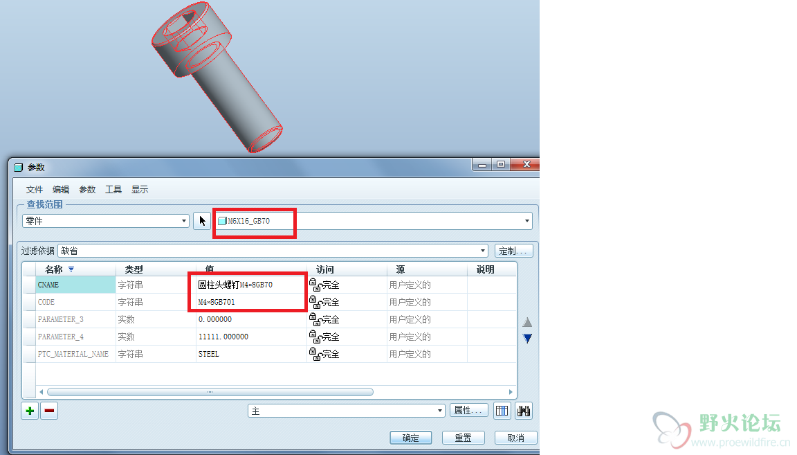

我用proe设计时,装配体所需标准件均是从标准件库中调出,但是在出工程图时发现同一标准下的标准件(如圆柱头螺钉M6×16GB70与M4×8GB70),明细栏中标准代号名称及规格都是一样的,我只要更改其中一个标准件的参数,其他标准件的参数就会自动更改为与其相同的参数,该如何才能对标准件进行单独设置,求指点。

可以用comments单独做注释

更改一下重复区域的属性呢?

可以把标准件另存为单个零件,不直接使用库文件

谢谢各位,已经解决了。通过打开最上层族表文件(见附图),在选择“工具”——“族表”,再选择“添加或删除列”来添加所需的参数列(见附图),然后对所需使用的标准件填写名称及代号就可以了。方法不是很正规,但是够用。

楼主,怎么操作的啊,我还是没看懂,我面临了一样的问题,能不能将详细点,谢谢了。

楼主你好,请问你添加CODE值是如何对应到图号上面的呢,通过关系式还是?
