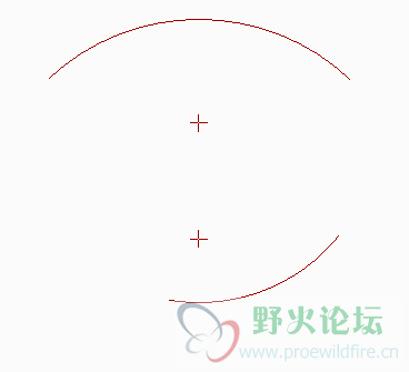

今天做曲面碰到这样一个问题,如图:
怎么边成一条
怎么边成一条
要将这3条并成一条方便边界混合做曲面

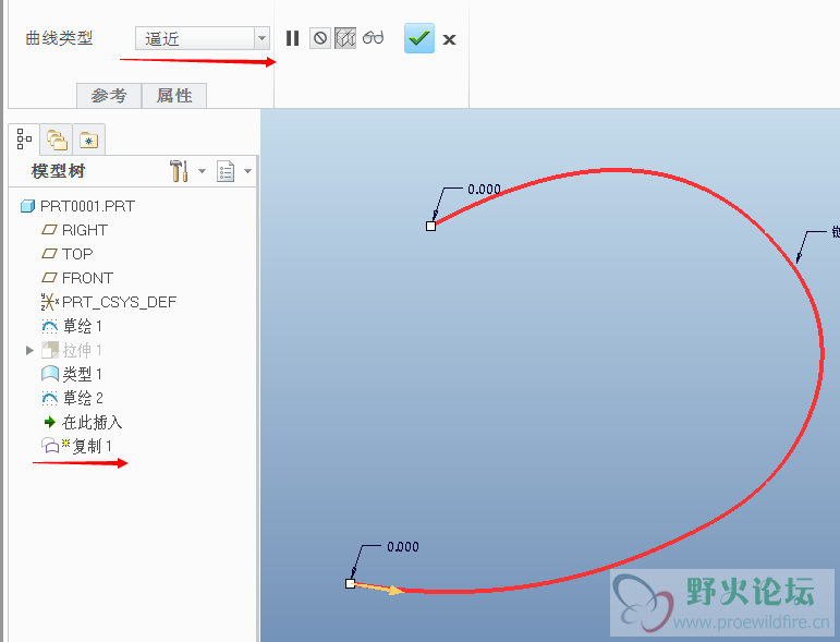

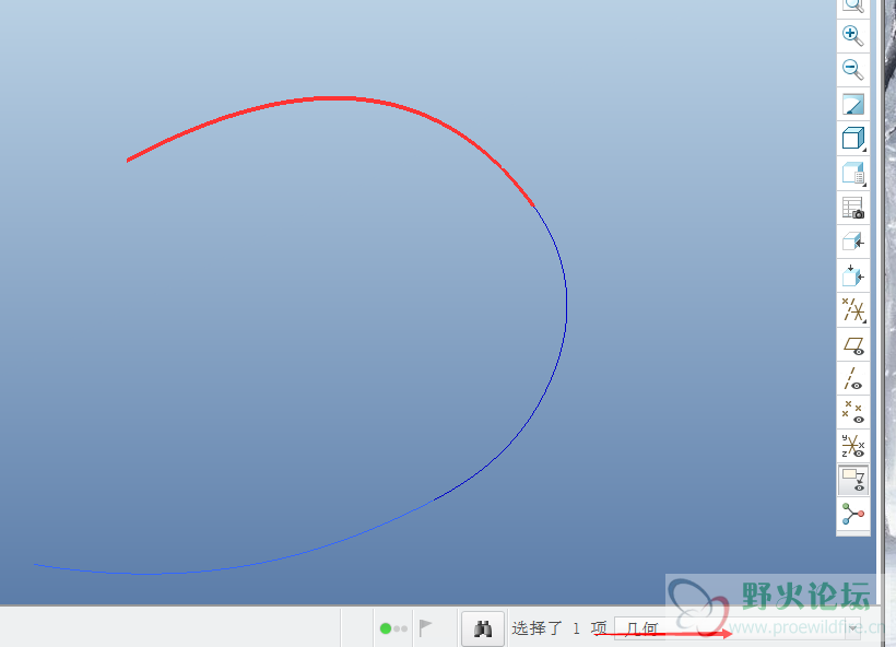

 楼主| 发表于 2015-5-22 14:37 | 显示全部楼层
1051083108 发表于 2015-5-22 14:12
点选第一条——shift选择依次3条——复制——粘贴
不行啊
点选草绘后就只有两条
223

 楼主| 发表于 2015-5-22 14:43 | 显示全部楼层
还有按住shift选不了啊。Ctrl才能选其它的线条

 楼主| 发表于 2015-5-23 08:39 | 显示全部楼层
liuwujun521 发表于 2015-5-22 17:11
摹绘线是不能和造型线一起来复制的,只能和通过点的线复制的,你搞清了
哦哦。明白了。多谢。
发表于 2015-6-10 15:52 | 显示全部楼层
Rucky 发表于 2015-5-22 14:37
不行啊
Ctrl+C复制后粘贴是这个样子的
用几何选线,你那样选中的是特征,依次选取之后点复制里面的逼近就能合成一条线,(精确的话还是三条线)  . 线与线之间不相切这样是合并不了的
