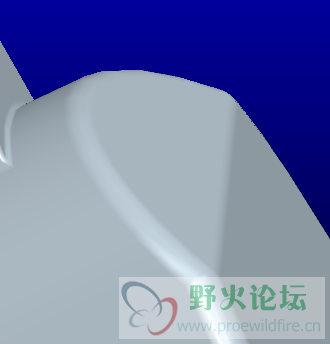

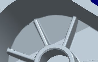

最近用4.0建模(变速箱体)   这种弯壁怎么做的?厚度是4 。 我只会做简单拉伸切削,壳命令也不会做。

看样子是抽壳抽出来的,如果拉伸切除也不是不可以,新建辅助面

我只有step文件。在此基础上想重建并修改局部 有什么简便方法么?

柔性建模

特征识别试试,不会的话百度下,proe需要下载识别工具,CREO需要开启config选项,不会的话百度下
