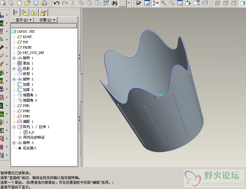

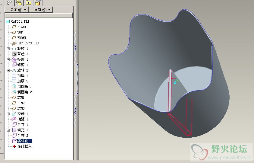

如图,红色的那个东西怎么选了,阵列的工具是灰色不能用
我加组也不行,它是用拉伸个曲面,然后和杯子的表面偏移出来的一个曲面合并
再实体化搞出的,所用命令图有

实体化不能阵列,阵列是对特征起作用的;先把先前的曲面阵列好再用实体化。

你的问题是,没有把那个合并的曲面一起选中,proe里面的父子关系你没有搞明白,你要把合并的曲面和实体化做为一个组,然后把这个组阵列就可以了。

谢谢大家
很有启发
把实体化删了也不行
直接用拉伸实体就可以轻松搞出
谢谢大家是意见,受益匪浅
