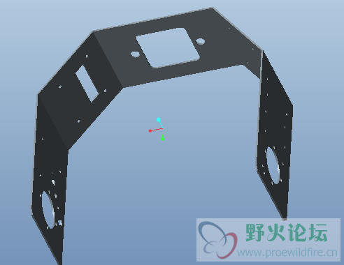

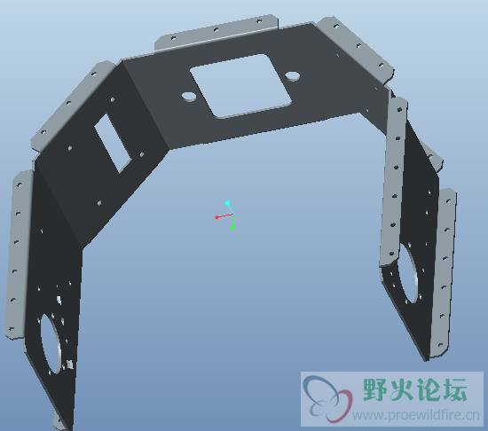

如题,这个零件是哪里不符合钣金的要求吗?请告诉我哪里,并且应该怎么修改,谢谢了,我刚学PORE,可能你们觉得很简单,但是还请告诉我一下,谢谢,三个文件一起下载

我需要进入钣金模式展开,看到好像别人有的不在钣金模式也能展开,有知道怎么做的吗?

用展平面组可以做,但是曲面也须是简单的二次曲面,柱面才行。

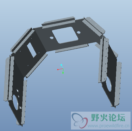

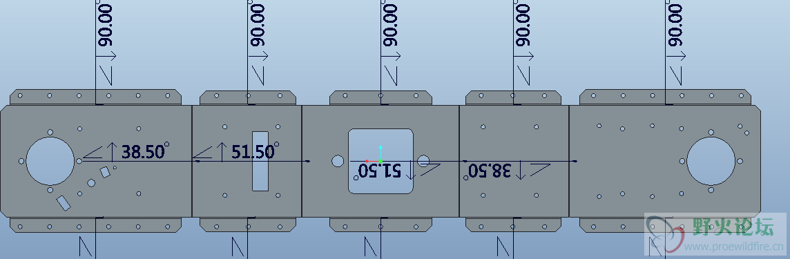

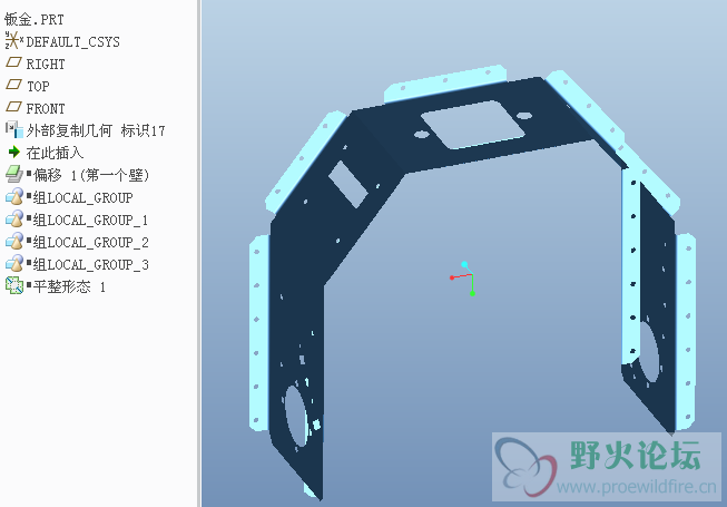

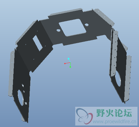

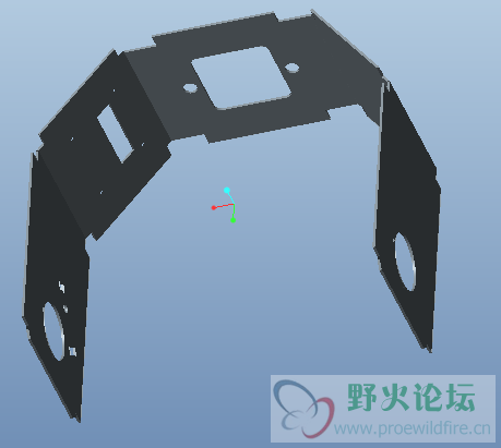

发表于 2015-5-22 10:41 | 显示全部楼层
提示是厚度不均。
我用曲面复制,加厚,转钣金,还是不行同样的提示。
新建钣金件,导入复制曲面,用偏移壁,可以做成,但是无法正常展开小的短边。
最后,发现展不开是因为短边部分,所以作偏移壁时,排除短边,最后用延伸、偏移壁、连接的方式做出来了,可以正常展开。
