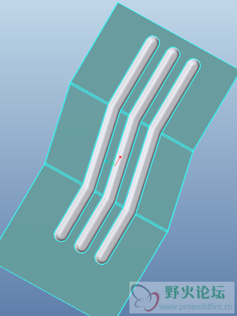

发表于 2015-5-22 08:01 | 显示全部楼层 |阅读模式
请问图片中的筋如何用proe4.0绘制?谢谢!

看起来像是钣金件。可以在钣金模式下用“凸模”命令来做的!

先做好筋的模具,然后用钣金中的模具成型:凸模方式!

钣金件,我用曲面成型做的。
