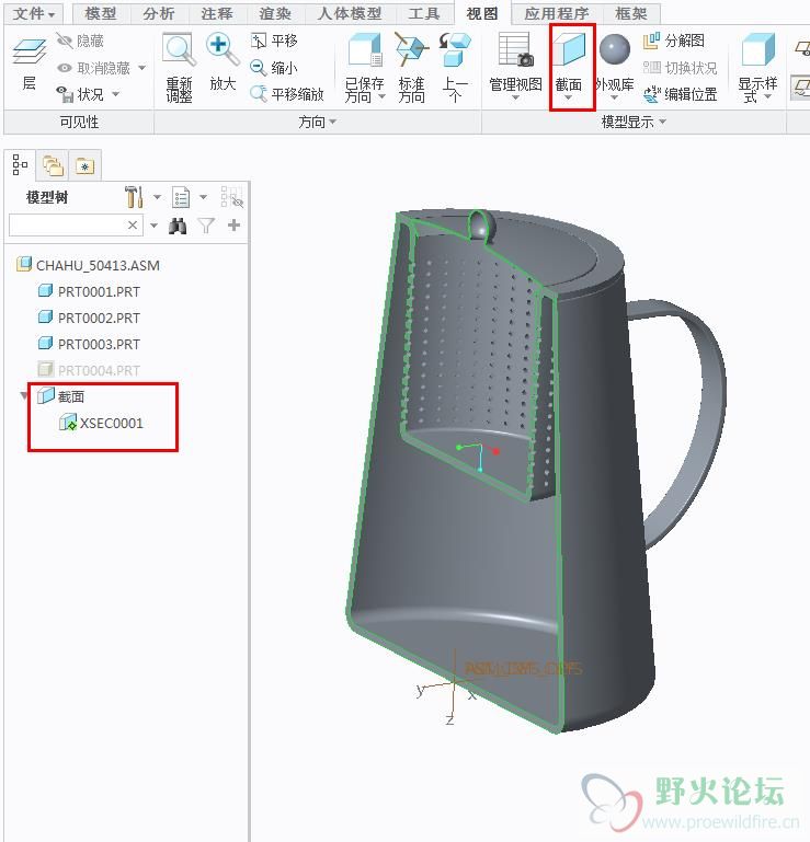

我在装配下作了剖面,但怎样操作剖面可已以往两方向面看内部结构。我只能往一个面的方向看。

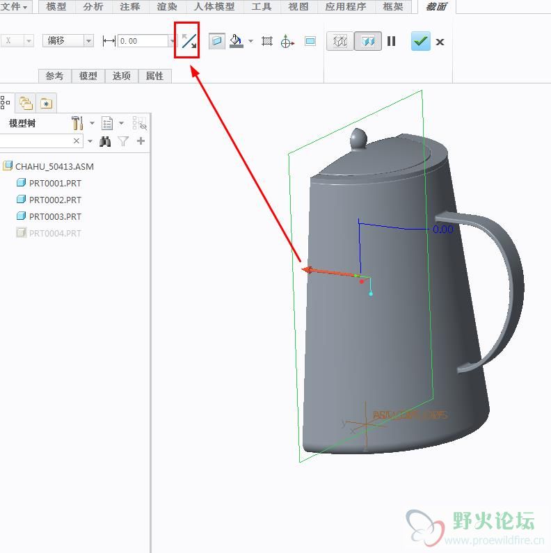

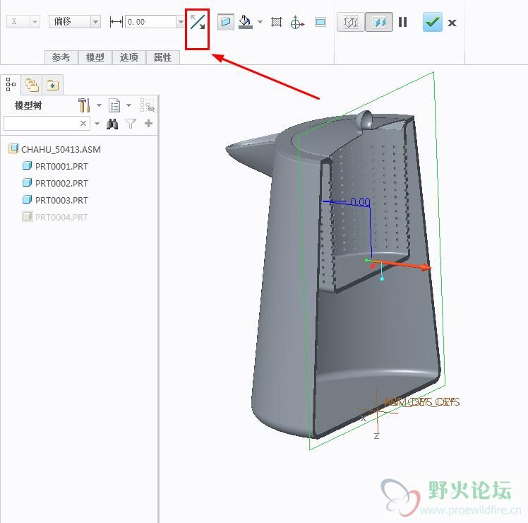

投影投向那边,剖面就显示的那边。也可以使用反向来决定剖切的方向

建议您 使用这个工具。。。。
