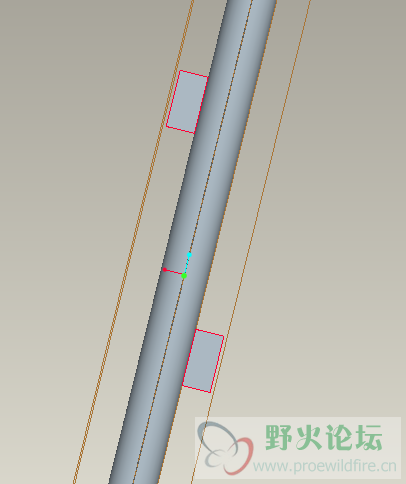

[求助] 如何将图1两个长方形连接起来,从图2圆柱轴方向看是一个圆环呢,

发表于 2015-5-21 10:14 | 显示全部楼层
是不是 阵列?

发表于 2015-5-21 11:06 | 显示全部楼层
用一个面为截面做一个螺旋扫描,到另一个面结束,从轴向看上去就是一个环形体 了。是不是这个意思?

发表于 2015-5-21 14:24 | 显示全部楼层
螺旋扫描或者扫描混合都可以

 楼主| 发表于 2015-5-22 20:08 | 显示全部楼层
是的,是的,该怎么做呢?
 楼主| 发表于 2015-5-22 20:10 | 显示全部楼层
就是这样,可以给出详细的步骤吗,万分感谢
