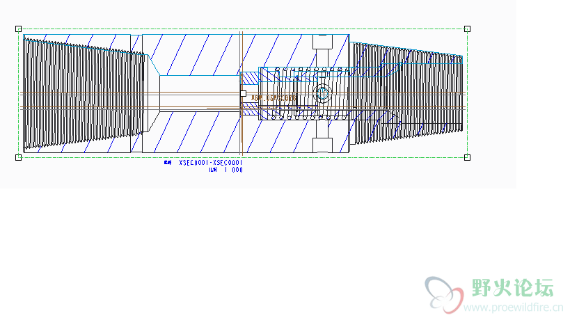

本人学生,以前画CAD,现在老师要求必须用CREO画工程图,想求助,下图螺纹怎么处理啊,阀体内有弹簧怎么只显示全剖后的图,谢谢好心人~!~!万分感谢~!~!
螺纹线 和弹簧有问题
螺纹线  和弹簧有问题

 楼主| 发表于 2015-5-20 21:35 | 显示全部楼层
liuwujun521 发表于 2015-5-20 20:29
螺纹不是这么画的,小弟弟
我是三维导二维成这样的。还是三维就I不画螺纹直接在二维上画?谢谢

发表于 2015-5-21 08:01 | 显示全部楼层
一般来说螺纹就两条细线表示了,这跟cad里是一样一样的

发表于 2015-5-21 09:15 | 显示全部楼层
斜的螺纹?较少见

发表于 2015-5-21 11:54 | 显示全部楼层
楼主可是尝试用一下"修饰螺纹"这个命令
工程图里面基本上就是绘图标准的螺纹线了
弹簧那部分做好剖切截面之后 选局部显示 然后自己画好局部剖切轮廓就可以了

 楼主| 发表于 2015-5-21 14:28 | 显示全部楼层
cxc456 发表于 2015-5-21 09:15
斜的螺纹?较少见
少见吗?锥螺纹,专业需要而已,这是一个石油方面的井下工具

发表于 2015-5-26 19:30 | 显示全部楼层
修饰螺纹,有个问题,经常有人看不懂,会问是内螺纹还是外螺纹。
