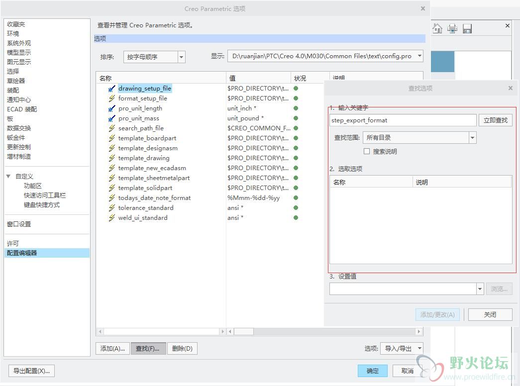

[已解决] CREO3.0保存为STP怎么设置才不会掉颜色

yanthcy 发表于 2015-5-20 16:31
在config.pro中加入:
step_appearance_layers_groups yes
这个真的可以 !

发表于 2016-12-24 08:32 | 显示全部楼层
在config.pro中加入:

发表于 2017-5-15 16:55 | 显示全部楼层
为什么creo4.0 F000版本的软件就没效果了呢?求解?

发表于 2017-5-16 11:58 | 显示全部楼层
为什么我添加这个到config中了但是没有效果呢?我的是creo4.0 F000的

发表于 2018-1-2 21:52 | 显示全部楼层
为什么我的cero4.0没有step_export_format 和step_appearance_layers_groups这两个参数?
