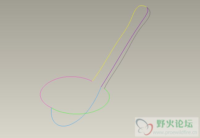

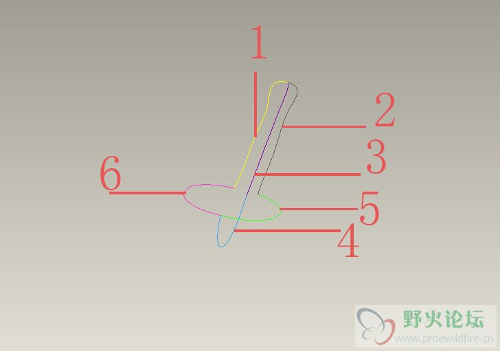

我想用边界混合做一把勺子,但是边界曲线做出来之后不能混合:
如上图的六条草绘曲线,分别六次草绘完成。其中1、2;  3、4;  5、6分别在同一面上。
请高手指点一下我这样做对不对,应该怎么选择各个方向上的边界?多谢多谢!

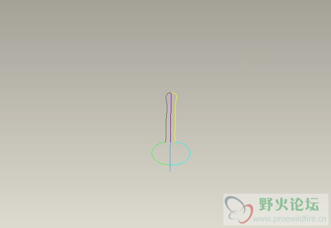

 楼主| 发表于 2008-10-10 11:09 | 显示全部楼层
再来几张图:

发表于 2008-10-10 11:24 | 显示全部楼层
这个勺子一个边界混合命令肯定不行的。要考虑拆面补面,另外,边界混合的面难以控制,要多考虑用VSS来做。

发表于 2008-10-10 11:48 | 显示全部楼层
1-- 6之间倒下角看看

发表于 2008-10-11 23:21 | 显示全部楼层
要注意看看是不是所有的交点都约束到线上 我画这个也遇到这样的问题

 楼主| 发表于 2009-1-5 20:43 | 显示全部楼层
多谢,综合各位的指点,问题已解决。
