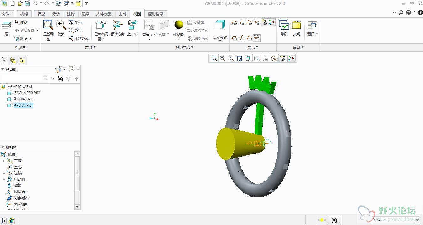

我想要通过水平移动黄色的圆锥体然后接触到绿色的实体,从而使绿色实体竖直向上移动,请问大家如何能实现?
绿色与黄色实体之间使用何种连接?
不胜感激

你把part档发上来。

可以用槽连接

好主意,槽连接好一些,还有,你那个黄色的零件需要转动吗?如果转动,那我就不知道了...

黄色的圆锥需要转动

绿色杆和黄色圆锥分别按你要求的方向设置滑动链接,再使用凸轮机构使黄色圆锥与绿色杆产生链接。往返推动黄色圆锥,就可以看到绿色杆上下运动了。
