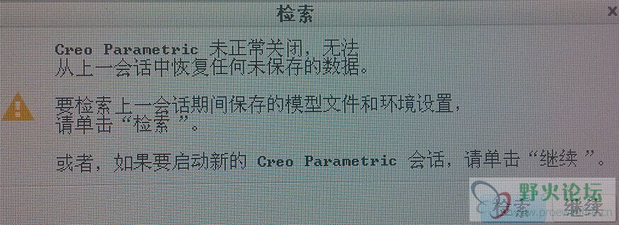

弹出的窗口如图所示,点击“检索”过一会儿软件就自己退了,点击“继续”就秒退,而且软件不会自己再打开,每次打开Creo都有这个问题,软件简直没法用了,求大神们帮帮忙

liuwujun521 发表于 2015-5-20 00:20
点检索呀,这是你上次没有正常退出才这样的
点检索也是软件一会儿就退掉

各位,问题已解决,因为电脑里有个“金山词霸”的软件,跟Creo不能同时开,把“金山词霸”关掉就好了
