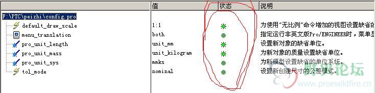

问题五:状态里亮点与暗点是什么意思的? 问题5.JPG
请帮忙解释下

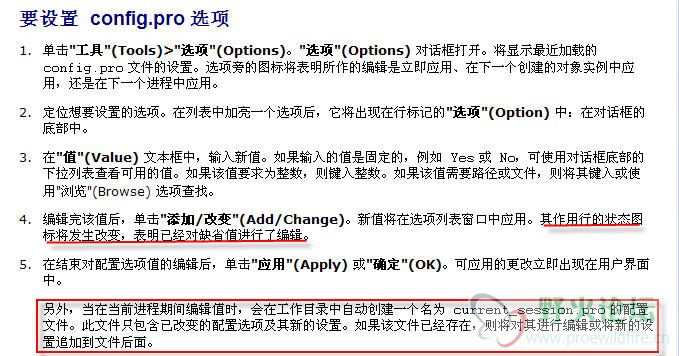

3、关于config.pro的设置状态
     以下是帮助里面的信息
      current_sesion.pro就是当前的配置,是自动保存的
      std.out等文件大多数情况下没用,可以删除
      trail.txt.1(或2 3 4 5 等)是系统自动保存的轨迹文件,记录文件创建的过程,必要时可以用来恢复未保存或建模过程出现意外时用来恢复模型
      trail文件可以删除,一般情况下我们也是用不上的,config中有这个选项,可以把它设在某个目录定时删除(或直接放在回收站)

5、config.pro设置的状态显示,请看3的截图
