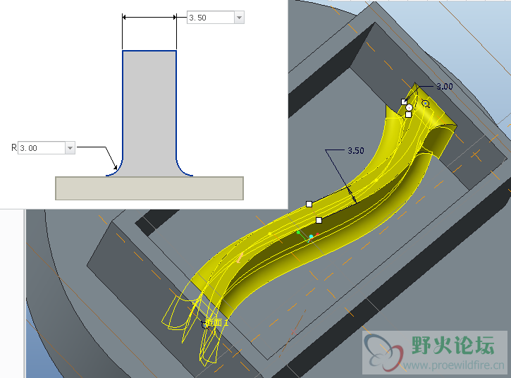

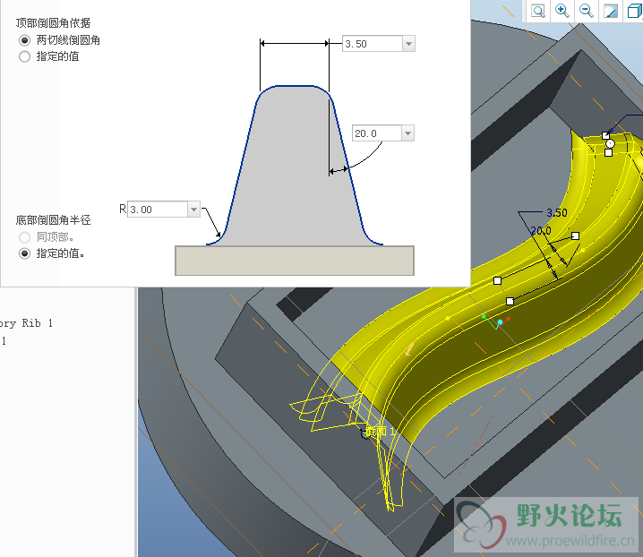

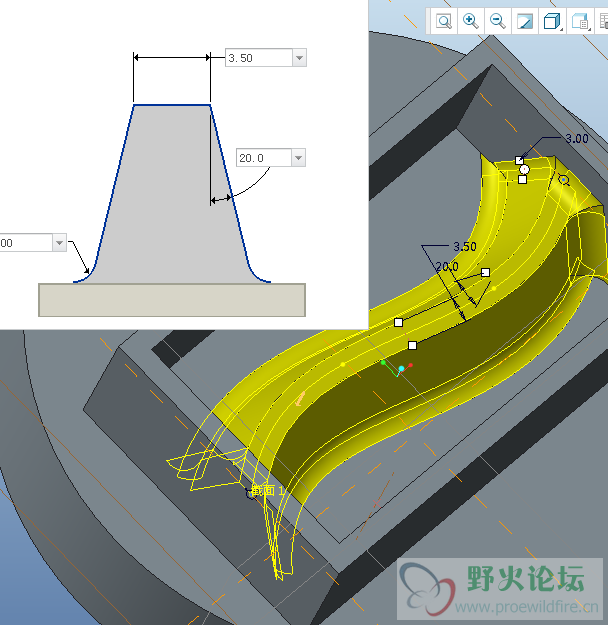

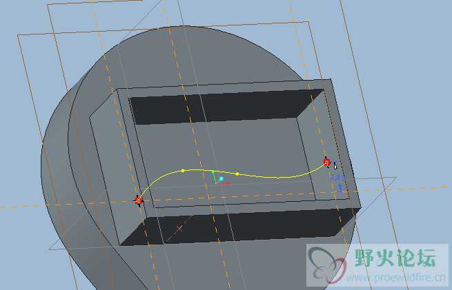

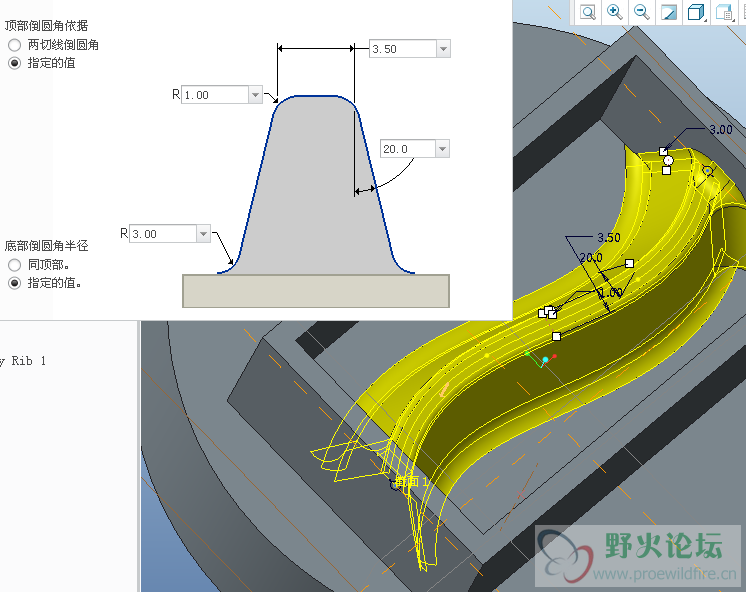

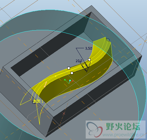

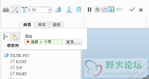

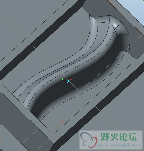

轨迹筋,类似扫描,特点如下:
一、        轨迹线:可以是是直线或曲线,但首尾要与实体相连。
二、        截面:须是开放的,开放侧要有实体相连。不用绘制,输入相关参数即可。可设置拔模角度,各部圆角等。
