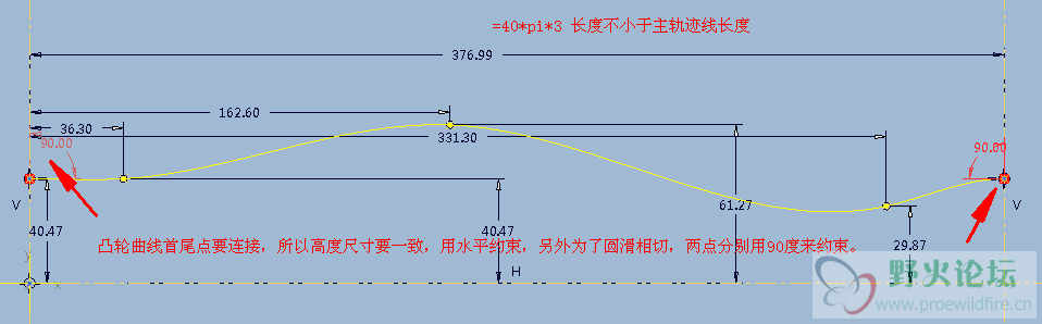

各位高手,利用可变截面扫描,根据附件零件的图里的那个曲线做凸轮,怎么老是扫描一半呢,应该是扫描360°才对。帮忙看看。利用的是这个函数sd10=evalgraph("cam1",trajpar*360)

扫描一半是因为你选择 主轨迹线时失败,只选了一半,选另一半时,你错误的按下了ctrl键,而ctrl键是加选,所以你选了两个半圆
在creo看来,你是选了两条轨迹线,至此你和软件之间沟通失败。
更正方法:移除第二条轨迹线,按住shift,左键点选另一半圆弧线,shift是选择边链。
图形曲线联合变截面扫描控制截面形状注意:
一、        图形曲线X值不小于扫描的主轨迹线长度。

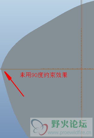

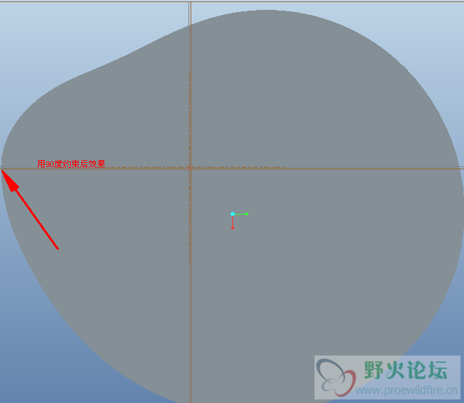

二、        作凸轮曲面时另需注意:
1、        首尾相连,图形曲线首尾两点Y值要相等,可以用水平约束来控制
2、        为了让凸轮首尾两点连接处圆滑相切,用角度来控制图形曲线首尾两点处的曲线方向水平。
关系式中,sd10=evalgraph(“cam1”,trajpar*40*pi*3)
