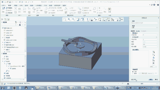

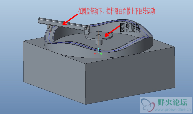

模型如图,现在自己用槽连接做出差不多图片要求的效果,但是总感觉不是心中完美的解决方案
主要是槽连接中选择的曲线不是连续的,有一个中断点,所以仿真的时候不能够连续下去,摆杆转到断点那里就停下来了
曲线是参数曲线做出来的,到底为啥会有中断点我也想不清楚
急等论坛中对这方面比较熟悉的兄弟进行指点指点,或是有什么更完美的解决方案,我总觉得是3D接触或是凸轮连接,但我就是弄不出来
着急啊,过两天马上就要项目研讨会了,这个仿真必须做出来
先谢过各位!!
懂得怎么做的兄弟拜托了,没时间的话,语言上给点提示也行,给哥们我指条明路

是要这个样子吗?

 楼主| 发表于 2015-5-19 18:05 | 显示全部楼层
zpj415263 发表于 2015-5-19 17:56
是要这个样子吗?
对的 ,你是怎么弄出来的?
求教

发表于 2015-5-19 22:30 | 显示全部楼层
123415040 发表于 2015-5-19 18:05
对的 ,你是怎么弄出来的?
求教
就是销钉槽连接。槽我选的是边缘的那条线。
