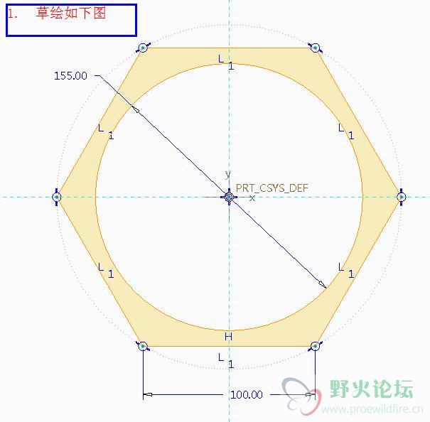

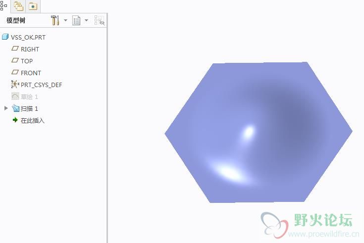

六边面
六边面
弄了好久
别人只是两步就行了:草绘+扫描
我试着画了一下
就是扫描不出来
是什么情况啊
我用的是CREO2.0
求大神解惑

发表于 2015-5-19 17:04 | 显示全部楼层
看一看 prt吧。。。
vss_ok.prt.zip (29.1 KB, 下载次数: 32)

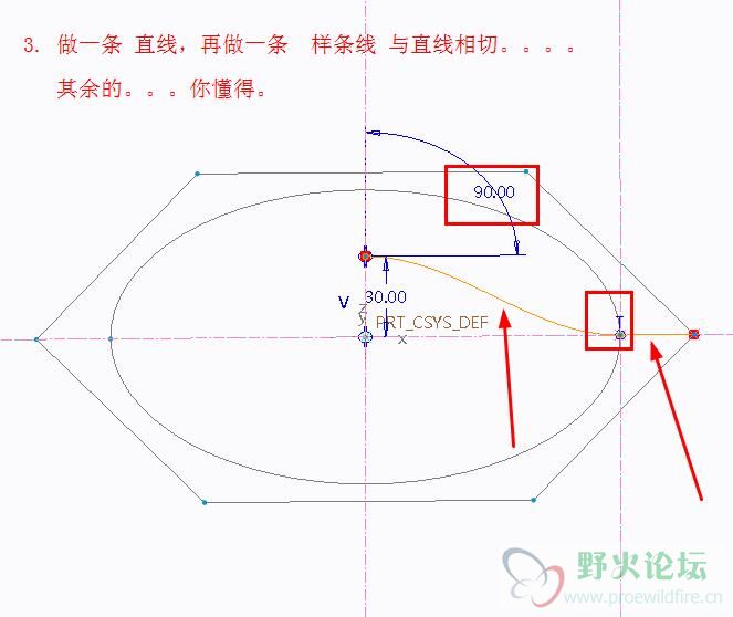

发表于 2015-5-19 21:56 | 显示全部楼层
我估计你扫不出来是因为你选择了基准平面为参照,所以请删掉基准平面参照,用中心线代替就可以了

发表于 2015-5-20 08:33 | 显示全部楼层
简直不能再棒。如果直线和样条过度用C2曲率连续的话更顺。

发表于 2015-5-20 08:42 | 显示全部楼层
一个VSS就行了

发表于 2015-5-20 08:46 | 显示全部楼层
liuwujun521 发表于 2015-5-19 20:36
这个多少边都不是问题,问题是你会不会这个动作
正确。。。支持一下。
