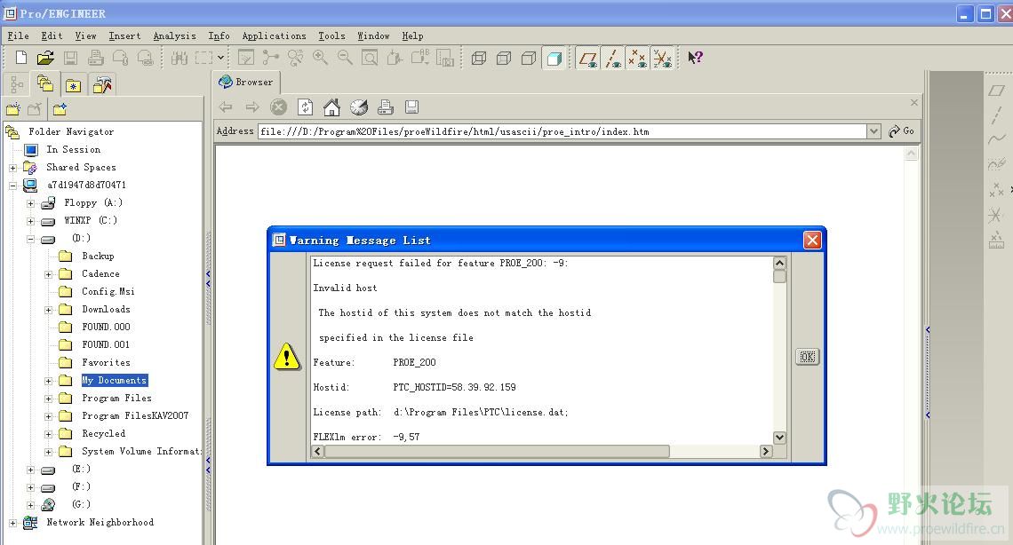

PROE安装完成后,跳出来了一条警示,不能正常运行,哪位大侠告知什么原因呢?不胜感激。如下:

license文件中的网卡MAC地址(host ID)没有替换正确。

哦,我再试试,谢谢楼上的朋友!
