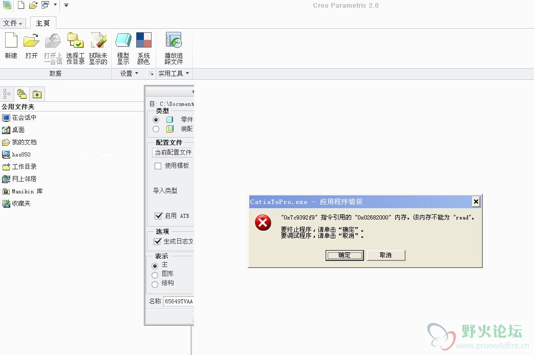

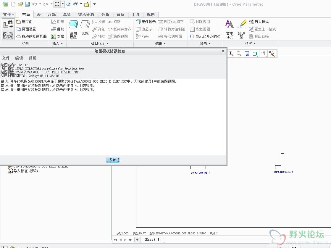

如下图,怎么怎么解决啊,还是我哪里做错了??
319
352
发表于 2015-5-19 12:16 | 显示全部楼层
名字重复了,你上传prt看看
发表于 2015-5-19 12:57 | 显示全部楼层
是你的定位基准平面没了,你设置几个定向的基准平面就好了

有些文件能打开有些文件一打开就这样,然后软件就自动关了

这是catia做的吧?
319
352
发表于 2015-5-19 19:13 | 显示全部楼层
打不开啊,注意文件名不能带中文

在模型里自己创建一个 front 视图保存,然后再做工程图
