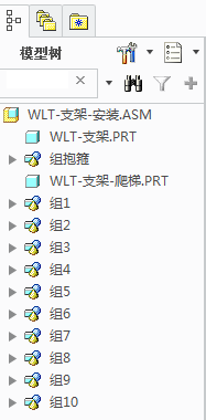

在creo2.0装配图中用拉伸命令消除零件后发觉消除错了,
但是又在左边模型树中找不到拉伸命令,该怎么办?
可以如何找回或者撤销这个命令?
求大神们救救~

发表于 2015-5-18 17:18 | 显示全部楼层
上下图看看,到底怎么样的?
在组件里添加了命令,模型树里应该有命令的呀。

 楼主| 发表于 2015-5-18 17:25 | 显示全部楼层
利刃 发表于 2015-5-18 17:18
上下图看看,到底怎么样的?
图上也是什么都看不出的~
我知道就是在装配图上用拉伸旋转那些命令都只会是消除,
而且也不会现实在模型树上,
但是发现现在弄错了真是没办法搞了~

发表于 2015-5-18 17:33 | 显示全部楼层
williamstrike 发表于 2015-5-18 17:25
图上也是什么都看不出的~
而且也不会现实在模 ...
就像图中的拉伸命令,不显示在模型树上么?
到底咋样,我也想不出来了,方便的话,还是上下图看看,想想其他方法都行。

 楼主| 发表于 2015-5-18 17:41 | 显示全部楼层
到底咋样,我也想不出来了,方便的话,还是上下图看看,想 ...
就是这样子
116
189
发表于 2015-5-18 17:44 | 显示全部楼层
嗯嗯,不过看不清组里有没拉伸命令。
实在不行,重新装配下,看上去零件也不是很多。

 楼主| 发表于 2015-5-18 17:46 | 显示全部楼层
利刃 发表于 2015-5-18 17:44
嗯嗯,不过看不清组里有没拉伸命令。
就是因为组了所以才不多,
装配这个我用了一个多小时~

发表于 2015-5-18 21:14 | 显示全部楼层
模型树设置里面,设置显示特征

发表于 2015-5-18 22:08 | 显示全部楼层
在装配中点一下你前面切减的地方,再按删除键

 楼主| 发表于 2015-5-19 08:30 | 显示全部楼层
果然可以了~非常感谢!
只是有时候很难点得到,因为都是看不见的~
我想再请问一下这位大哥,
如果我想要重新编辑的话要怎么办呢?
