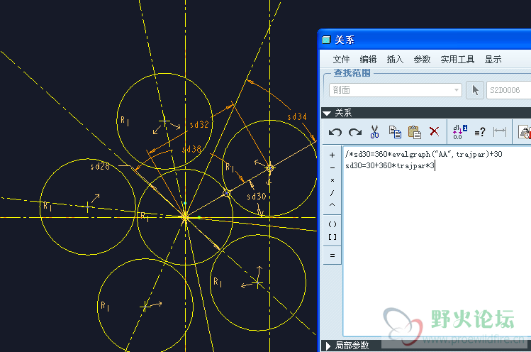

多扎绳索怎么建模?我哪里出错了??
关系式没问题吧?
关系式没问题吧?
最后生成失败,怎么回事?
最后生成失败,怎么回事?
求大神们指点指点,到底哪里出错了??
要做成这样的
要做成这样的

发表于 2015-5-18 16:05 | 显示全部楼层
修改18度为50度,整体图形会随角度旋转吗?

 楼主| 发表于 2015-5-18 16:23 | 显示全部楼层
貌似改不了50,我在关系那里还18为50按确定,它又自动弹出那个关系式框。怎么回事?
发表于 2015-5-18 16:55 | 显示全部楼层
这种绳索会很复杂,首先要进行扭转后每个圆的位置定义。扭转后位置确定都会做不出来的。
做了个简单的。

 楼主| 发表于 2015-5-18 17:21 | 显示全部楼层
做了个简单的。
这种一扎的我会建,我想建的是多扎捆一起那种,多扎的我最后建模不成功,不知道怎么回事?

发表于 2015-5-18 17:55 | 显示全部楼层
这得在你关系式之前检查一下的~

 楼主| 发表于 2015-5-18 23:44 | 显示全部楼层
hzengxin 发表于 2015-5-18 23:14
首先用关系式的那个角度不能为0
你那个关系式用减的,trajpar变化后就有为0的情况
我是自己做练习的,没什么要求,能做出来就可以了,什么尺寸轨迹都无所谓。谢谢大神赐教
