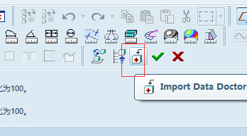

经常会遇到这样的情况
别人那边给的IGS格式或者STP格式要转成STL格式用3D打印机打印出来
经常转不了STL
发现是有破面情况
这种情况下要怎么进行破面修补
求大神解答
急~~~!!!

发表于 2015-5-18 17:11 | 显示全部楼层

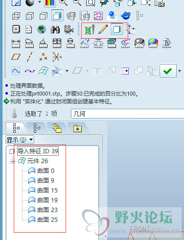

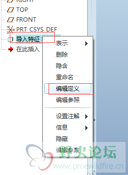

发表于 2015-5-18 17:28 | 显示全部楼层
图片很好地引导你进入IDD模式,在proe系列中,4.0以上的版本基本分为三个模式,creo系列中已经大大简化为一个模式了。具体怎么修补,论坛有相当多的教程,有曲面基础的,基本不是问题,根据教程认真捣鼓半天,工作中基本的破面都能补上了。

 楼主| 发表于 2015-5-19 13:33 | 显示全部楼层
Rucky 发表于 2015-5-19 13:32
好的。多谢了。
如果我想要修改IGS格式文件的某一小区域的外观。可以用IDD修改吗。要如何操作呢。?
