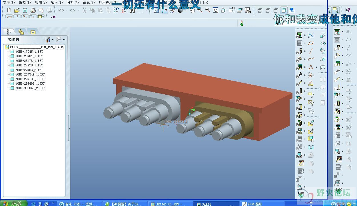

发表于 2015-5-18 10:07 | 显示全部楼层 |阅读模式
大家好,我想问的是PROE格式转换成STP后,产品本来是隐藏的图形,又会显示出来怎么解决,不要让隐藏的图形显示出来,(本来我在原图里是用图层把需要隐藏 的图形都隐藏掉了,也保存好了,也试过在图层模式下导入STP格式,打开STP后,全都又显示出来了。  我试过多种方法,始终没找到解决的办法 ,一直困扰我。)  求大神路过,解决!

 楼主| 发表于 2015-5-18 10:11 | 显示全部楼层
隐藏图层已保存
隐藏图层已保存
STP图
STP图

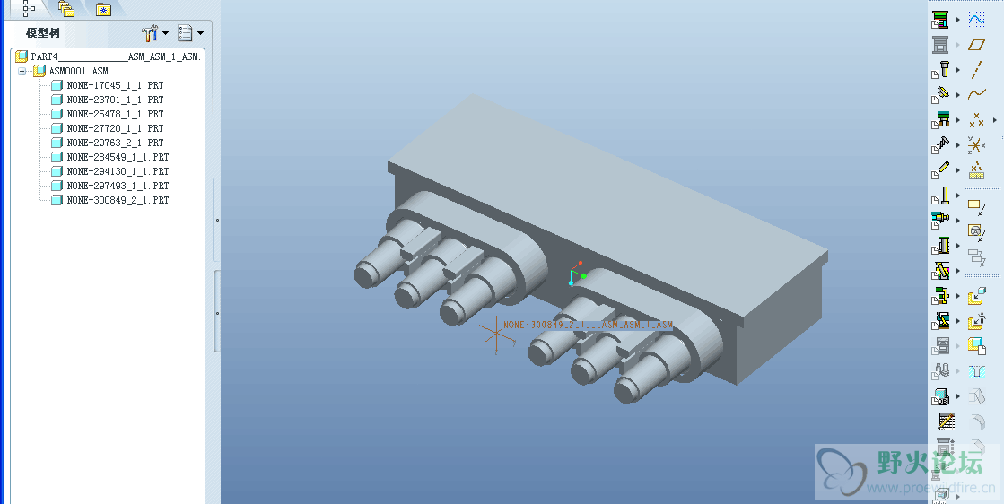

 楼主| 发表于 2015-5-18 10:18 | 显示全部楼层
STP

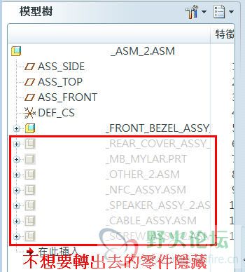

发表于 2015-5-18 10:55 | 显示全部楼层
再組立的模式下,在模型樹中將不想要轉出的零件隱藏(如下圖所示),在另存STP檔案,再開啟剛剛另存的STP檔案就會發現剛剛隱藏的檔案沒有被轉出。

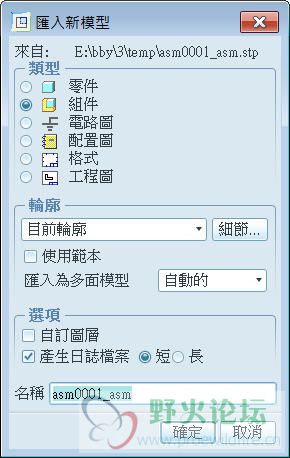

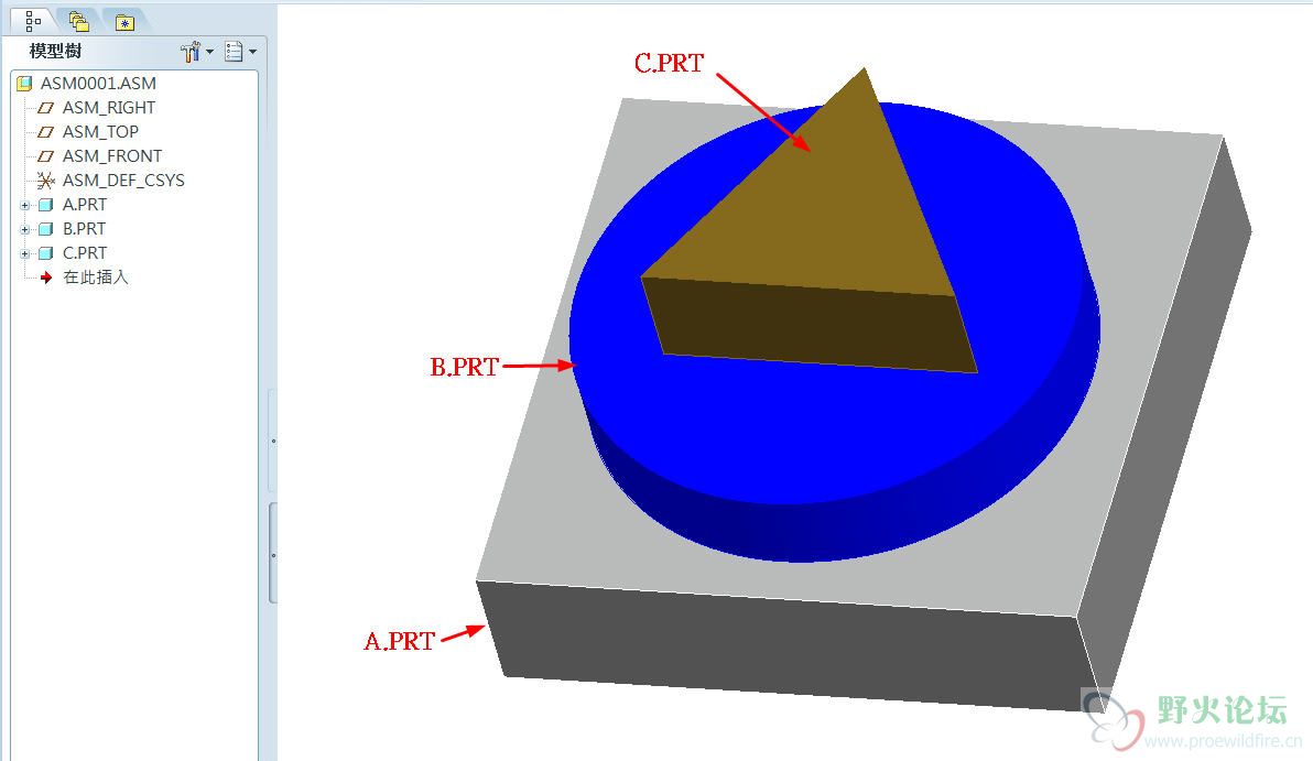

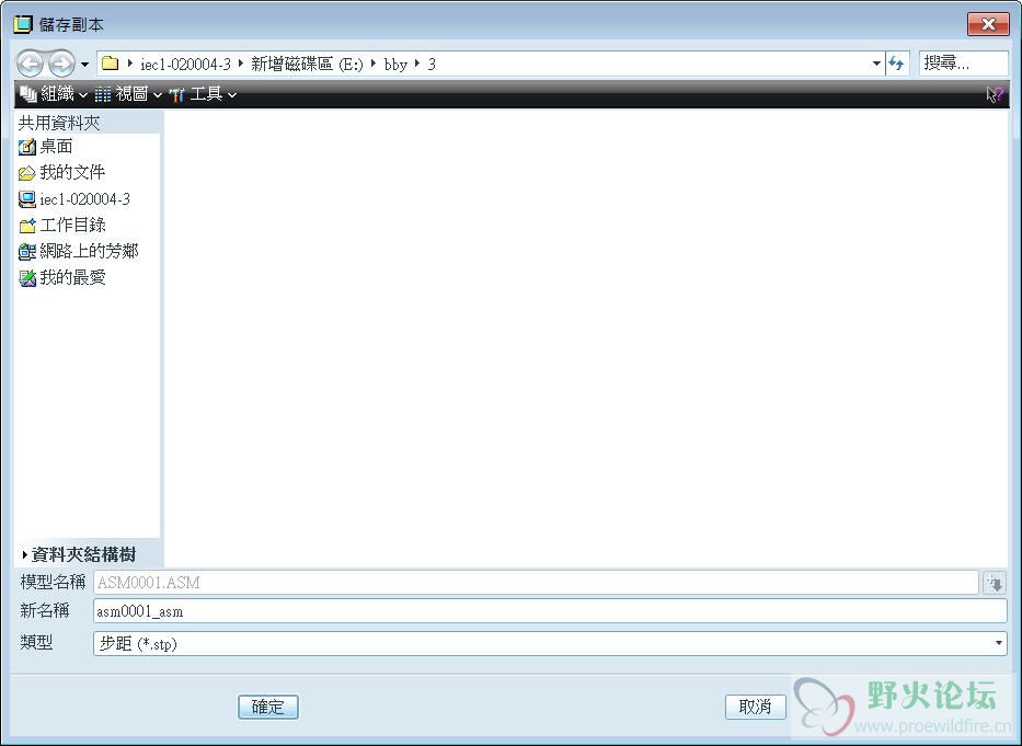

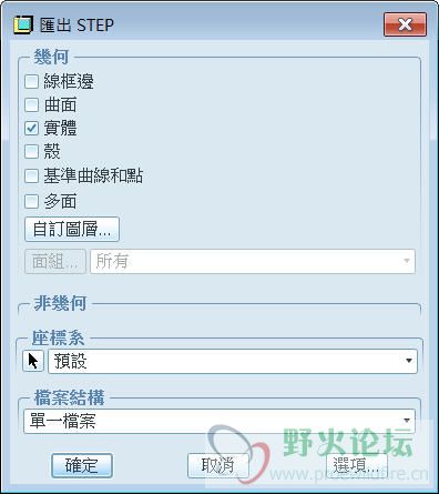

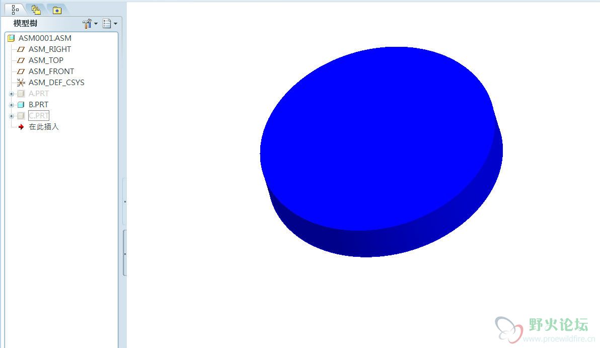

发表于 2015-5-18 13:47 | 显示全部楼层
1.以下以一個組立檔ASM0001內含有三個零件A、B、C做說明(如下圖所示),ABC三個零件檔也可以替換成任何的次組立檔效果一樣。
2.假設目前開啟ASM0001組立檔只想要看到B零件,那就必須要將A及C零件隱藏,在另存為STP檔(在模型樹中隱藏的零件在另存STP檔案時不會被轉出)。
3.再開啟剛剛所另存的STP檔案,就會發現剛剛隱藏的零件在新開的組立檔中沒有顯示。
130
153

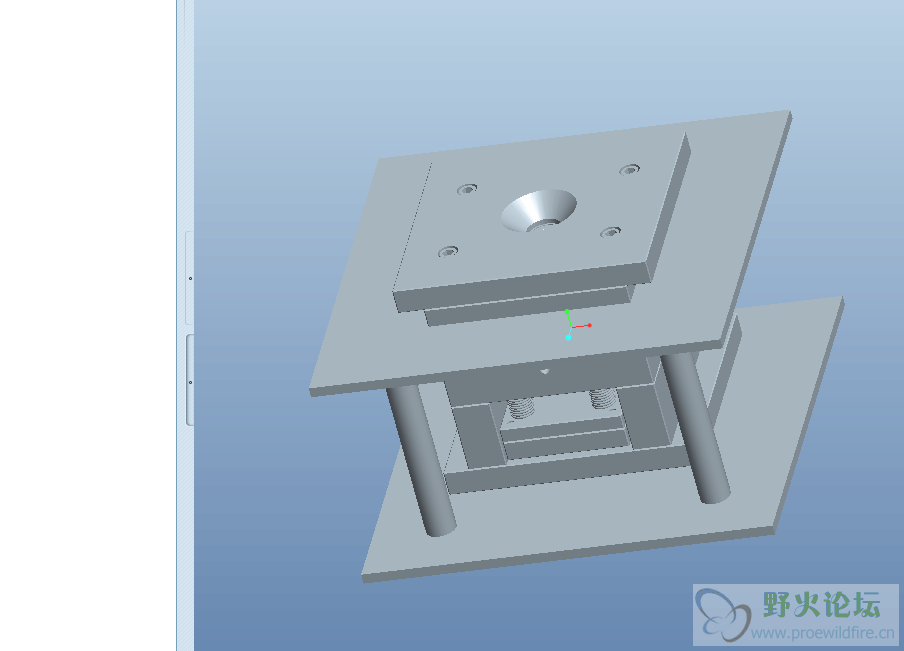

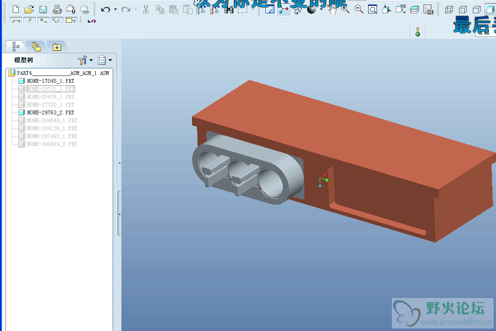

 楼主| 发表于 2015-5-18 21:00 | 显示全部楼层
用心了,谢谢,但是我试过,没用啊   具体 看图
原文件
原文件
打开STP后图,还是显示
打开STP后图,还是显示
导入成STP
导入成STP
隐藏后
隐藏后
大家好啊,多多交流啊!
130
153
 楼主| 发表于 2015-5-18 21:05 | 显示全部楼层
我试了一天了,终于想到办法了,转成UG,再转成STP,就没杂图形了,  虽然麻烦点,但还是可行
