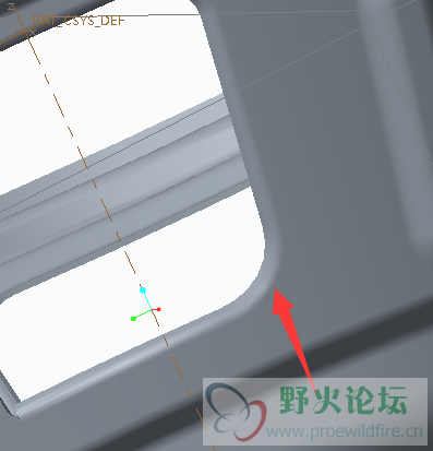

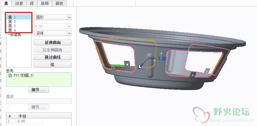

像图片一样,外边倒2.5圆角。
可是会有两面特征会消失
123123.rar
239.08 KB, 下载次数: 16
拥抱阳光,转身心晴!

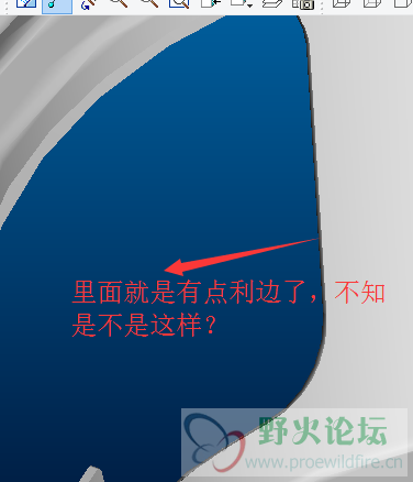

发表于 2015-5-18 15:19 | 显示全部楼层
修改了一下。不知道是不是你需要的。。。
fr-0125-00_ok.prt.zip (166.98 KB, 下载次数: 2)

 楼主| 发表于 2015-5-18 15:38 | 显示全部楼层
您给完全倒圆角了,是改的这里吗?
如果这样的话,这里就不是一样的厚度了。
很奇怪,为什么会这样呢,明明是一样的啊,全部都是阵列出来的,
为什么两个有  两个没有。

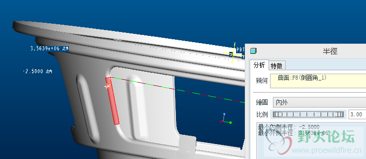

发表于 2015-5-18 23:42 | 显示全部楼层
大概就是这样
