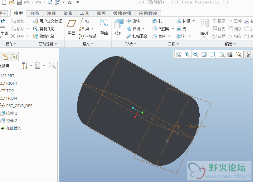

在croe3.0中,画出来的模型怎么是黑色的,感觉很难看,有点显示不清楚,例如,图片1。
如果想改模型颜色,怎么在系统里面设置?  最好设置的和PROE5.0一样的。
谢谢,希望高手能帮助我....

发表于 2015-5-18 00:08 | 显示全部楼层
在渲染那里改颜色

 楼主| 发表于 2015-5-18 09:58 | 显示全部楼层
cxc456 发表于 2015-5-18 00:08
在渲染那里改颜色
没有其他办法吗?比如改后就是灰白色的那样。然后再画其他零件时,就是灰白色的...

发表于 2015-5-18 10:37 | 显示全部楼层
自己个颜色包不就可以了
更改新建零件时,选用的模板的实体颜色。
打开模板→建个实体→然后渲染个颜色→删除刚建的实体命令→保存模板

 楼主| 发表于 2015-5-18 20:08 | 显示全部楼层
利刃 发表于 2015-5-18 10:40
更改新建零件时,选用的模板的实体颜色。
打开模板→建个实体→然后渲染个颜色→删除刚建的实体命令→保存 ...
好主意,谢谢
