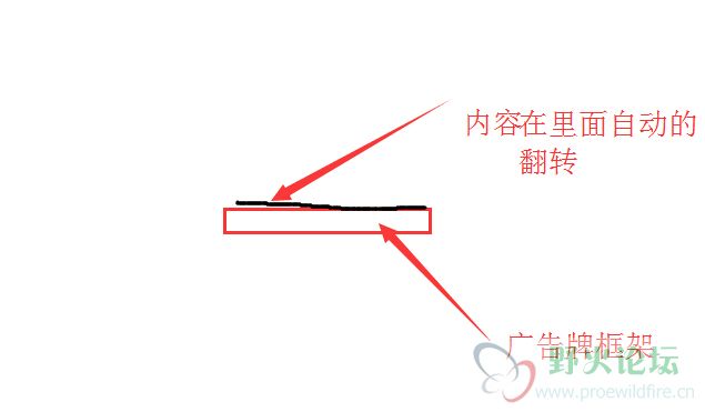

好久没来,差点登录不上来了,各种验证后才终于登录上来,今天上来求助一个结构
想求助一个自动翻页的广告牌结构,类似的在公交车站的广告牌,会自动更换另一个版面,或在餐馆的菜单牌自动翻页,请问这个结构的原理是怎样的,求大家指点一下
大概意思见图片

发表于 2015-5-17 21:42 | 显示全部楼层
看见过外面的自动改变广告的牌子,只有2面,也就是翻转后变成另一个广告页面,纯机械结构,没电子屏。
原理一看就明白,就是很多长条形的铁片组成一个图案,全部铁片翻转到另一面组成另一个图案,只能远看,近看的话就很粗糙的了。

发表于 2015-5-18 09:27 | 显示全部楼层
你说的是两面广告墙或者是三面广告墙吧,找个大型的广告墙看一看。

 楼主| 发表于 2015-5-18 22:01 | 显示全部楼层
原 ...
你好,非常感谢你的回复,但应该不是翻转的这种,我想要的应该是哪种自动卷起一张广告纸的吧,就不知道是怎么卷起来的

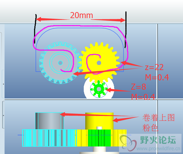

 楼主| 发表于 2015-5-19 23:40 | 显示全部楼层
大家好,我有一个这样的想法,详细见图片,请大家指点:
用Z=8的电机来带动,用Z=22两齿轮来旋转带动,但行程无法算出来,因为卷纸片哪个直径是变化的
