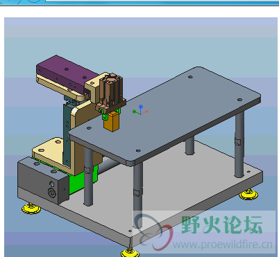

问大家几个问题:
1.对于物料,在软件中,怎么把它夹取的?我一直想不明白。
2.这三个气缸的运动是怎么控制的?它们的先后顺序怎么控制?
谢谢大家,如果有人知道,希望能帮助我,谢谢...

在此位置高度气缸在开始时是在最高点的,产品到了这位置时,高度气缸下缩,手指气缸夹紧产品,再高度气缸升起,无杆气缸(绿色那一整个)往右移到右边时,高度气缸下缩,手指气缸松开。。。。。

能不能告诉我用什么约束,主要是那个夹取的机构,用啥约束。希望你能帮我解答,谢谢...
发表于 2015-6-1 09:24 | 显示全部楼层
产品和夹爪用重合。对齐就好了
