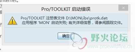

发表于 2015-5-16 22:52 | 显示全部楼层 |阅读模式
用的版本是5.0
按照网上的教程感觉有出入的就只有更改配置那一步多了很多配置  不知道是不是这个原因
打开错误
打开错误
 楼主| 发表于 2015-5-16 22:56 | 显示全部楼层
真的很急  大家帮帮忙 谢谢啦

发表于 2015-5-17 08:03 | 显示全部楼层
yfw38222 发表于 2015-5-16 22:56
真的很急  大家帮帮忙 谢谢啦
64位系统要用64位的DLL.文件。论坛上有你找下就可以了。MON4.dll文件有2种。1种32位。1种64位
 楼主| 发表于 2015-5-17 09:40 | 显示全部楼层
是么  谢谢大侠  我试试看
 楼主| 发表于 2015-5-17 09:41 | 显示全部楼层
是么  我试试看啊  谢谢了
