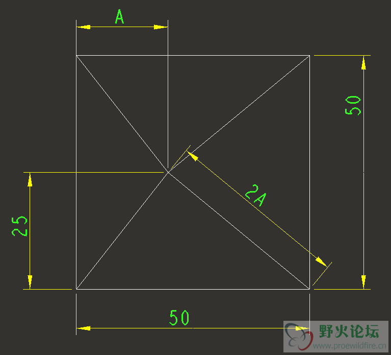

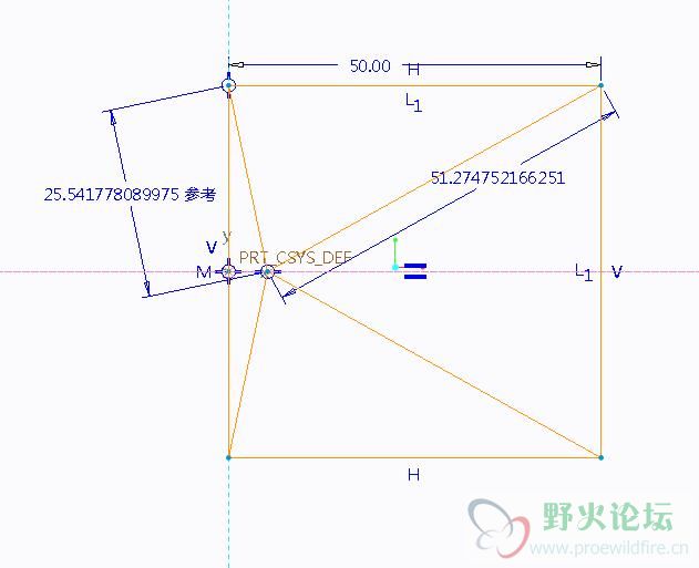

发表于 2015-5-15 16:37 | 显示全部楼层 |阅读模式
这个2A与A怎么约束,关系也不行,野火2.0

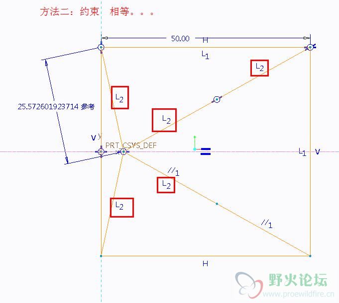

发表于 2015-5-15 19:07 | 显示全部楼层
参数
2753
417
4149
热心助人勋章希望之星勋章优秀会员勋章嘉宾勋章

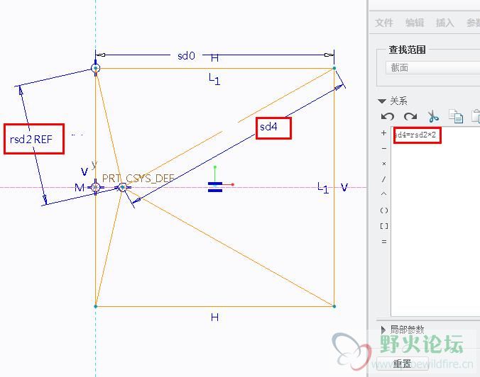

发表于 2015-5-15 19:34 | 显示全部楼层
使用 【关系式】

发表于 2015-5-15 19:38 | 显示全部楼层
关系,或者把2A线段打断成两个A

发表于 2015-5-15 19:44 | 显示全部楼层
180
214
发表于 2015-5-15 21:52 | 显示全部楼层
工具-参数,自己建一个参数,自己设定合适的长度,就可以约束好的

 楼主| 发表于 2015-5-18 09:29 | 显示全部楼层
明白了,2.0的关系不能约束这个,公司用的2.0,不让用5.0
