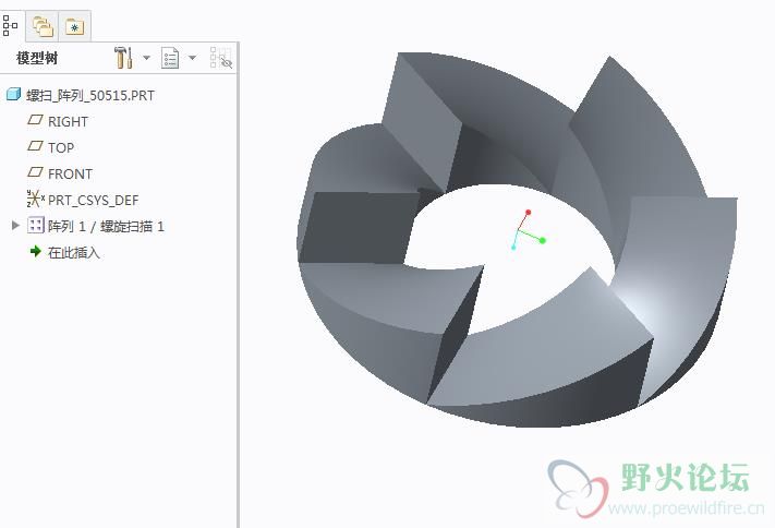

刚才论坛上看见这个,可是自己就是画不出来,有哪位帮帮弄个教程出来。
这个是要的效果
这个是要的效果
这个是我自己画的
这个是我自己画的

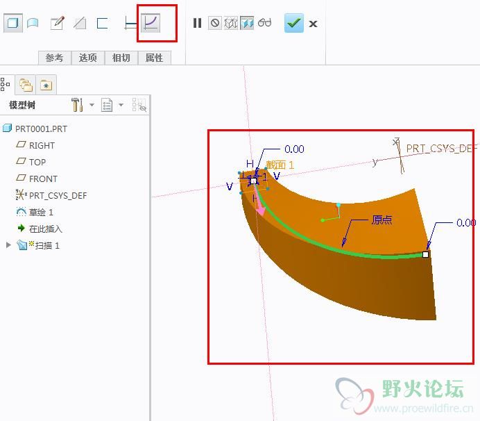

发表于 2015-5-15 16:43 | 显示全部楼层
prt0001.prt.zip (38.72 KB, 下载次数: 10)
回复 2 0

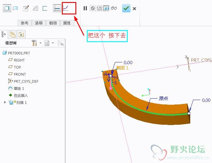

发表于 2015-5-15 17:40 | 显示全部楼层
proe5.0 prt0001.prt.rar (53.21 KB, 下载次数: 7)

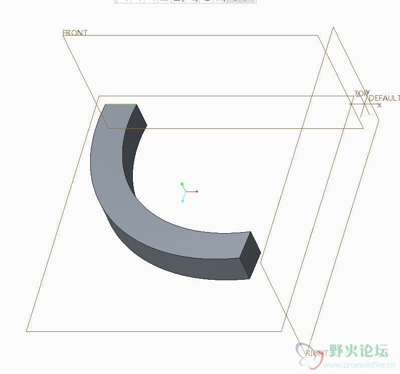

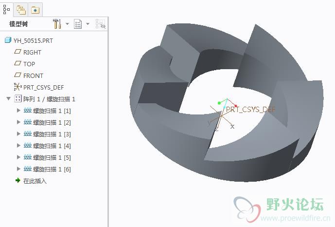

发表于 2015-5-15 19:12 | 显示全部楼层
还有不清楚的地方 看 prt 吧。creo3.0m030版本.
360截图20150515200430325.jpg 360截图20150515195937348.jpg 360截图20150515200906556.jpg
yh_50515.prt.zip (29.94 KB, 下载次数: 5)

发表于 2015-5-15 22:04 | 显示全部楼层
还可以 这样。。。
