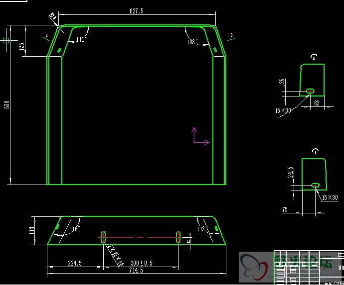

求助
102
120

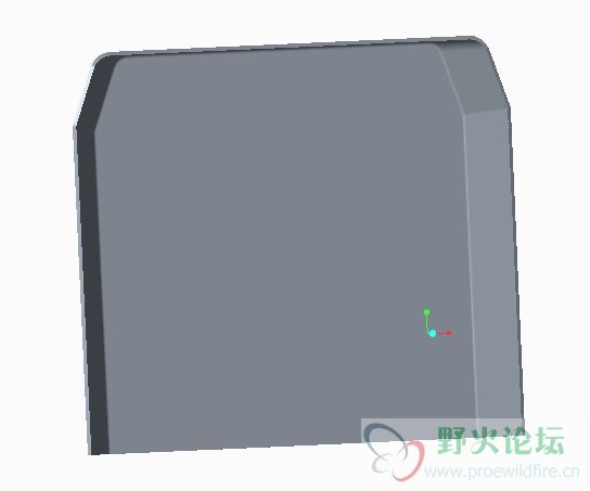

 楼主| 发表于 2015-5-15 14:54 | 显示全部楼层
自己画的,展不开!!!

发表于 2015-5-15 18:53 | 显示全部楼层
用钣金模块画就可以展开

发表于 2015-5-15 21:56 | 显示全部楼层
请问是不是实体做的模型,如果是的话,你试一试将其转成钣金,然后再展开试一试。有的不一定能展开,因为这止裂槽都没有。

发表于 2015-5-17 20:04 | 显示全部楼层
chenbaohu 发表于 2015-5-15 14:54
自己画的,展不开!!!
增加2条边缝就可以展开了

 楼主| 发表于 2015-5-25 09:38 | 显示全部楼层
KKN527 发表于 2015-5-17 20:04
增加2条边缝就可以展开了
明白了!
