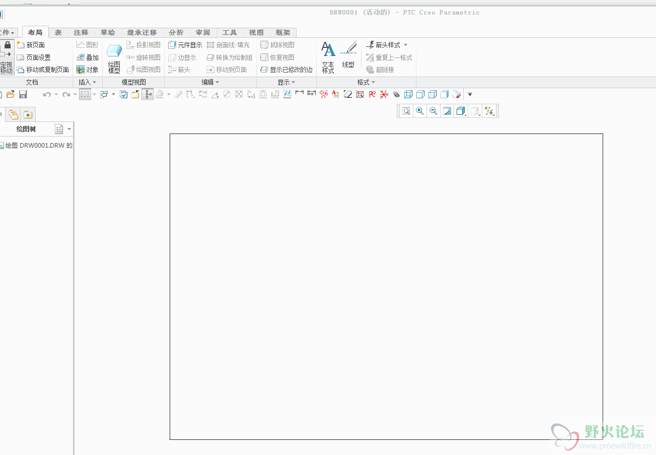

CREO 3.0 绘图选项里面没有 常规视图,怎么操作?
112
157
 楼主| 发表于 2015-5-15 12:49 | 显示全部楼层
附上图片
112
157
 楼主| 发表于 2015-5-15 13:03 | 显示全部楼层
模型添加不进去!

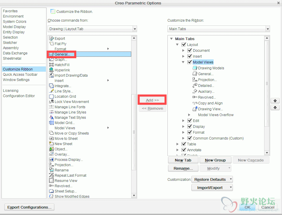

发表于 2015-5-15 14:48 | 显示全部楼层
在选项中把命令添加进去,估计你不小心给移除了!

还是没有解决,求助~~~

发表于 2015-5-15 21:58 | 显示全部楼层
文件-准备-绘图模型里面去看看

 楼主| 发表于 2015-5-16 08:29 | 显示全部楼层
已经解决,谢谢!
